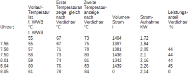

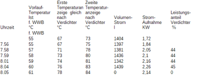

Auf Grund Eures Hinweises, zur Überprüfung des Volumenstromes, habe ich mir im Schaltfeld „Kältekreis“ wären eines Ladezyklus die dargestellten Temperaturänderungen und über die App die dazugehörigen Volumenstrom- und Stromaufnahmeänderungen angeschaut.
Ich war der Meinung, dass die Ursache in der Funktion „Sparbetrieb“ liegt.
Jetzt liegt die Vermutung nahe, dass die Stromaufnahme des Verdichters mit zunehmender Temperaturerhöhung im Kältekreis nicht reduziert, sondern immer mehr erhöht wird.
Hier tabellarisch die Daten zusammengefasst:

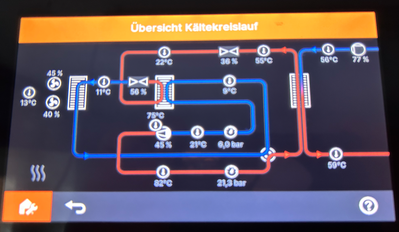

Die Temperatur im Kältekreis (hinterm Verdichter) beträgt schon nach ca. 10 min. Betriebszeit 83 °C, der Verdichter fährt mit 45% Leistung und die Stromaufnahme steigt auf 2,26 KW (siehe untere Tabelle).
7-10 K Unterschied von einer Übertragerebene zur anderen wäre wohl realistisch. Wenn also die Speichertemperatur im WWB 55 °C erreicht, könnte die Vorlauftemperatur im Wärmekeis bei ca. 65°C liegen und im Kältekreis (nach dem Verdichter) bei max. 75 °C.
Daher sind die 82°C (siehe Bild), die im Kältekreis vorhanden sind, (nach Verdichter) gegenüber der Vorlauftemperatur im Wärmekreis von 59 °C zu hoch.
Bei noch höheren Temperaturen schaltet die WP womöglich in den Überhitzungsschutz.
Das Delta t von 3 k auf der Wärmekreisseite (VL 59°C und RL 56 °C) zum und vom WWB ist ja in Ordnung.
Die WWB ist auf ECO eingestellt, daher sollte die Leistungsaufnahme auf 1/3 also ca. 1,5 KW beschränkt sein.

Heute weiß ich, dass ich mir mal einen kompletten Ladezyklus über die „Übersicht Kältekreis“ anschauen hätte sollen. Da wären mir dann zum Ladezyklusende die 83 bzw. 84 °C nach dem Verdichter aufgefallen, die für eine WP nicht gerade positiv sind.
