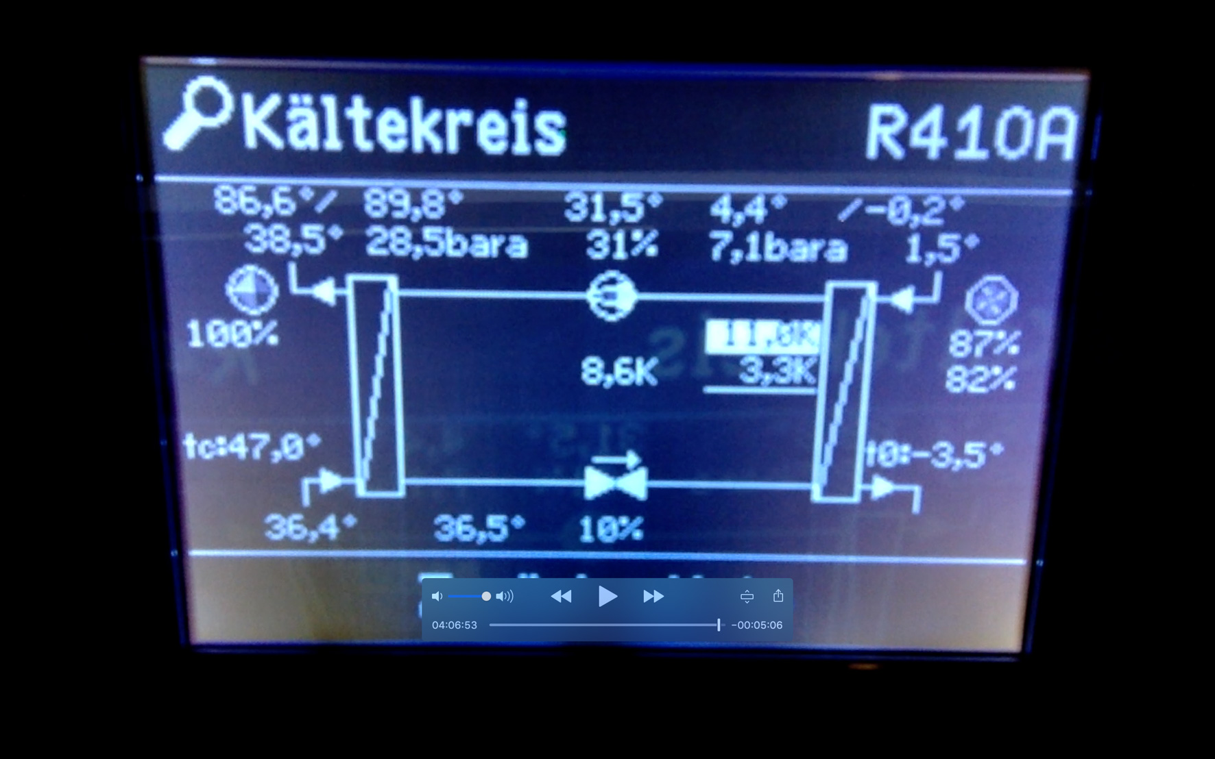

Da wir das Problem mit der Heizung liebend gerne irgendwann loswerden würden, haben wir über die letzten Weihnachtsfeiertage angefangen, die Läufe der WP mit einem Laptop abzufilmen und herausgefunden, dass es 2 Situationen gibt, die zu den 10/20 Hinweisen führen.
  1. Bei Temperaturen knapp über 0 Grad scheint die WP ein Problem damit zu haben, ihre Druck- und Temperaturwerte zu regeln. Es fängt damit an, dass die Sauggasüberhitzung zu niedrig ist. Das Expansionsventil schließt, um das auszugleichen. Aus irgendeinem Grund führt das dazu, dass die Heißgastemperatur und deren Druck schlagartig in die Höhe springen und die WP ihr Expansionsventil wieder öffnet, um den Heißgasdruck (teilweise über 40 bar) wegzubekommen. Wenn sie damit fertig ist, schließt sie das Ventil wieder, um erneut die Sauggasüberhitzung zu regeln, usw. (Bilder 1-6) Verdampfungstemperatur und Verflüssigungstemperatur schwanken ebenfalls stark. Dieses hin- und herschaukeln zwischen Hochdruck und niederer Sauggasüberhitzung macht die WP teilweise über Stunden. Es passiert, wenn das Expansionsventil in den Bereich von ca. 12% kommt. Bei 10% Öffnung schießt der Heißgasdruck oft bis auf 40 bar hoch. Wenn der Lauf der WP mit dem Hinweis 10/20 endet, gibt es ein schnappendes Geräusch und bei der Heißgastemperatur sind nur noch 3 Striche zu sehen.
  2. Bei leichten Minustemperaturen sinkt die Verdampfungstemperatur innerhalb von 20-30 min auf teilweise bis unter -19 Grad. Dabei sind schon bei Vorläufen von unter 40 Grad die Heißgastemperatur und ihr Druck relativ hoch. Die WP hält die Druckregelung bis kurz vor der Kältekreisumkehr aufrecht. Wenn sie mit der Druckregelung aufhört, schließt das Expansionsventil, der Heißgasdruck schießt noch einmal zusätzlich in die Höhe und anstelle der Heißgastemperatur sind nur noch 3 Striche zu sehen (Bilder 7-9). Wenn die WP kurz vor der Enteisung auf 10/20 endet, kommt es danach zu den Fehlstarts. Da sie ihren Lauf nicht ordnungsgemäß zu Ende gebracht hat, geht sie nach der Verdichter Sperrzeit immer wieder an.

hat noch nie jemand gesehen, dass bei einer WP die Druck- und die Temperaturwerte so springen?
Der Anfang ist immer recht ähnlich:
Der WP ist scheinbar der Ist-Wert ihrer Sauggasüberhitzung zu niedrig (Bild 1) und sie schließt sie ihr Expansionsventil um 1% (Bild 2). Daraufhin fängt der Soll-Wert der Sauggasüberhitzung aus irgendeinem Grund an, Stück für Stück zu steigen (Bild 3 u.4); bei diesem Lauf von 5K auf 7,2K. Der Ist-Wert der Sauggasüberhitzung zieht nach. Die Verdichter Leistung erhöht sich von 27% auf 47% (klingt wie ein untertouriges Auto, das beschleunigt, nur nicht ganz so laut), die Heißgastemperatur und ihr Druck schießen plötzlich in die Höhe, die Verflüssigungstemperatur geht von 44 bis auf 61,9 Grad und das Expansionsventil öffnet sich wieder (in diesem Fall von 12% auf 18%, Bild 6), um den Druck zu regulieren.
Wenn Heißgastemperatur, Heißgasdruck und Verflüssigungstemperatur wieder einigermaßen normal sind und die Verdichter Leistung wieder heruntergefahren ist, schließt die WP abermals das Expansionsventil, um ihre zu niedrige Sauggasüberhitzung zu regeln. Auf diese Weise katapultiert sie sich praktisch jede 2 Minuten in eine Hochdrucksituation.
Weiß jemand, wie bei einer Vitocal 200s die Sauggasüberhitzung gemessen wird, bzw., was den Sollwert dazu bewegen könnte, plötzlich anzusteigen? Oder, warum der Verdichter dann hochdreht? Mir kommt es so vor, als würde die WP nicht mit der Sauggasüberhitzung klarkommen, die sie sich gerade noch selbst herangezogen hat.
Gibt es bei der 200s außer der Meldehistorie noch eine andere Möglichkeit, einen Hinweis auf die Fehlerursache zu bekommen? Reproduzierbar ist das Phänomen nicht, da es, wie gesagt, temperaturabhängig ist und man sich die Termine vom Kundendienst nicht nach dem Wetterbericht aussuchen kann.
Unser Heizungsfachbetrieb sagt, er habe die mail mit der Problemschilderung und den Fotos zur Auswertung an Viessmann weitergegeben und dort würde dann vermutlich jemand einen Termin mit uns ausmachen, aber das war schon vor gut einem Monat. Ich würde zumindest gerne wissen, ob unsere Angelegenheit irgendwo in Bearbeitung ist oder, ob wir vergeblich warten. Eigentlich hatte ich es so verstanden, dass der Fachbetrieb den Kundendienst von Viessmann explizit anfordern muss.

Hallo karokaro,
ich sehe, das die Kältemittelaustritttemperatur im vergleich zum " tc " viel zu weit weg ist.
Normal ist, das die Temperatur ca.5 k geringer als das  "tc ".
Zb. im vorletzten Bild Tc = 62,6, Austritt aus dem Kondensator, =34 °C.
Von der Ferne ist der Verdacht erst einmal, entweder Fremdgas in der Anlage, oder hoffnungslos überfüllt.
Da im letzten Bild tc und Kältemittel Temperatur bei Stillstand der Anlage identisch ist, tippe ich eher auf eine Überfüllung der Anlage. Mit Fremdgas in der Anlage ist der Druck bei Stillstand im Kondensator immer
höher als die Kältemitteltemperatur.
Zusätzlich muss geprüft werden, ob die Kältemitteltemperatur zwischen Kondensatorausgang und vor dem Eingang Ex.-Ventil identisch ist.
Wenn die Temperatur niedriger ist, wird, wenn montiert, über den Siebfilter ein Druckabfall stattfinden, dieser ist dann verschmutzt.
Diese  Quellen muss ein Kältetechniker vor Ort prüfen.

Zwei Dinge fallen mir auf:
Dein Verdampfer vereist nur zeilweise, das ist NICHT normal, meine 200-S vereist komplett, ist ja auch logisch wenn von oben bis unten gekühlt/getauscht wird.
Dann das sehr geringe Delta am Sekundärtauscher von nur 2 Grad trotz extrem hoher Heißgastemperatur bei 47% Verdichterleistung.
Zuammen mit der nur  teilvereisten Anlage fehlt aus meiner Sicht Leistung, das Außengerät scheint defekt. Lass dir wegen der Teilvereisung keine Märchen erzählen. Leider kann ich dir erst im nächsten Winter mit einem Foto eines VOLLvereisten 200-S Verdichters dienen. Meine 200-S ist zwar Softwareseitig dumm wie Brot, aber der Verdichter läuft mechanisch einwandfrei. Wenigstens ein kleiner Trost  bei dem ganzen VM  Bruch.
Zu mindestens könnte er  "leer" sein , zu wenig Gas.

Hallo karo,
der Hinweis von Küstenpumpe ist gut.
Wenn es eine Undichtigkeit gibt, kann die Anlage Fremdgas ziehen, was diese Drücke und Temperaturen,
wie oben beschrieben,erklären kann.
Also von einen Kältetechniker überprüfen lassen.
