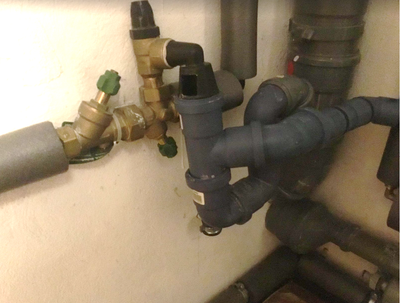

Hallo @Awot252

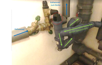

ich weis nicht genau, kannst du mir sagen was das da unten ist. Linkst kommt die Kaltwasserzuleitung, dann geht ein Überlauf in den Kanal und nach oben die Zuleitung in den eingebauten Boiler.
Vor dem Syphon kommt dann noch der Abfluß der Abtauleitung der Außeneinheit und ganz unten der Abfluß der Inneneinheit (was kommt da eigentlich daher ?) Ich kenne mich aber bei dem Gewurstel nicht richtig aus.
Der Heizungsbauer ist der Planer, wenns keinen TGA Planer gibt und muss er eine Heizlastberechnung vornehmen.
Ich kann bei dem durcheinander nichts erkennen, außer das die Dämmung nicht fachgerecht ausgeführt wurde, was steht denn auf der Dämmung für eine Bezeichnung drauf, mach doch bitte ein Bild.
Das Kondensat muss durch einen Siphon geführt werden und darf nicht zusammengetüdelt sein.
Einen Siphon gibt es schon, Viessmann hat aber angemeckert daß es vor dem Siphon eine Belüftung gibt, siehe roter Kreis. Ich habe daher neben dem Gebilde einen Propangas Warner installiert.
Der HB hat die Rohre gar nicht isoliert, ich habe sie mit Polyetylen Isolierungen ummantelt.
Das die Heizungsbauer immer das Kondensat über das Abwasser ableiten wollen. Ich mag kein Kondensat im Haus haben in Bezug R290, nein Danke. Die Gefahr von R290 haben die meisten Heizungsbauer und Laien nicht auf dem Schirm.

Polyetylen Isolierungen da gibts zig verschiedene Varianten, informiere Dich über eine fachgerechte Ausführung. Der Hersteller gibt hierzu meist Verarbeitungshinweise. Mindestanforderungen an die Dämmung von Heizungsleitungen stehen im GEG.
