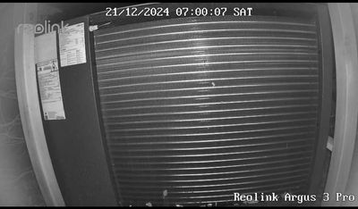

Guten Morgen, seit circa einem Jahr läuft bei mir die
Wärmepumpe Vitocal 252-A, 6.0 kW, kein separater Pufferspeicher.
Wenn die Aussentemperatur um circa 0° ist und die Luftfeuchtigkeit um circa 60-70 % enteist das Gerät alle 1-2 Stunden:
Radiator- Heizung. Vorlauftemperatur bei 0° Aussentemperatur circa 36°
Meine Fragen:
  1. Ist die Häufigkeit dieser Abtau-Zyklen „normal“?
  2. Kann eine grosszügige Abdeckung (nur Oberseite) die Häufigkeit verringern helfen?
Herzlichen Dank für eure Einschätzungen und schöne Festtage.

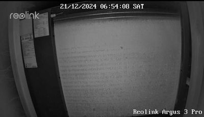

Ja ist völlig normal. Hohe Luftfeuchte, Temperaturen um 0 Grad lassen das Kondensat an den Lamellen einfrieren.
Wenn es kälter und die Luft trockener wird lässt das nach.
Du hast auch eine schön gleichmäßige Vereisung, so sollte es aussehen.
Bloß nichts abdecken. Wenn sie bei den thermischen Verhältnissen kein Eis bilden würde gäbe es keine Wärme im Haus, bedeutet sie arbeitet!
Deine Heizkurve schein auch zu passen. Hab bei mir auch HZK und bei 0 Grad 36 Vorlauf. 0,6/4 Kurve.
Hohe Luftfeuchte bei 1-3 Grad und dann die Ausblastemperatur im Minusbereich ist der Worst Case.
