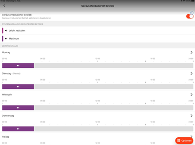

Ja, das ist wirklich so. Der Viessmann Techniker hat dazu zwei parameter: Einmal nur einstellen aber nicht vom Kunden veränderbar. Dann die volle Kontrolle durch den Kunden.
Ich habe von 0h bis 5h auf die zweite Stufe stark reduziert.
Unten ein Snapshot von ViGuide, in ViCare kann ich das auch einstellen. Menü kommt automatisch daher wenn es freigeschaltet wird.
