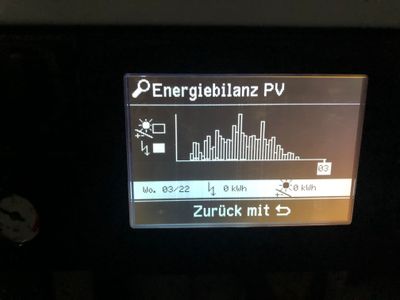

Hallo Flo, ich habe noch eine andere Frage. Bei der Energiebilanz PV frage ich mich, wie die Werte zustande kommen, bzw. warum seit Wochen angeblich kein Strom vom Dach kommt.
Klar kommt jetzt im Winter weniger PV-Strom vom Dach und versorgt damit erst mal das Haus. Aber trotzdem gab es immer mal wieder paar sonnige Tage, wo auf jeden Fall auch PV-Strom zur Wärmepumpe floss und sogar exportiert wurde.
Warum wird das hier nicht aufgelistet?
Werden vielleicht nur Leistungen oberhalb des Schwellwertes 7E04 angezeigt?
Grundsätzlich sollte die beim Energiezähler erfasste elektrische Energie dort angezeigt werden. Nur wenn deine Wärmepumpe dabei in Betrieb geht, wird der Eigenverbrauch über den weißen Balken angezeigt.
Das bedeuet also, die aktuell bei mir verwendete Software hat einen bug?
Der helle Balken ist ja komplett leer, seit Wochen.
Der Weiße Balken ist auch kaum gefüllt bzw. jetzt auch seit Wochen leer, obwohl sie tagsüber immer am Heizen ist.
Ich habe den Schwellwertes 7E04 mal viel tiefer gelegt (2kW). Vielleicht stimmt ja meine These, und es wird nur die Energie über 2kW Leistung gezählt.
Nein, ich würde nicht von einem Bug sprechen, bis der 3-phasige Energiezähler diesbezüglich nicht geprüft wurde. Dieser übermittelt schließlich nur die Daten an den Wärmepumpenregler.
Im PV Menu kann man sich die aktuellen Leistungswerte pro Phase anzeigen lassen. Diese Werte sind sehr plausiebl und decken sich auch mit meinem Smartmeter von der PV Anlage.
Ok, ich gebe dann nächste Woche Feedback, ob für diese Woche Werte angezeigt werden (mit geringerem Schwellwert).

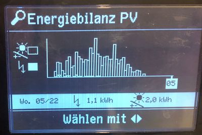

ich hatte zunächst letzte Woche den Schwellwert auf 3 kW reduziert. Es wurde weiterhin keine kWh PV-Strom angezeigt, obwohl genügend Strom der Wärmepumpe tagsüber zur Verfügung stand.
Nun habe ich heute den Schwellwert auf 1,5 kW reduziert. Schon sehe ich die ersten 0,2 kWh.
Das heißt für mich, die Software zeigt leider nur den PV Strom an, der oberhalb des Schwellwertes liegt. Das ist meiner Meinng nach ein Fehler!
Poste bitte mal ein Bild mit deinem Softwarestand deiner Anlage. Du findest es unter Systeminformationen in der Diagnose.
Jetzt sind es schon 2 kWh.
