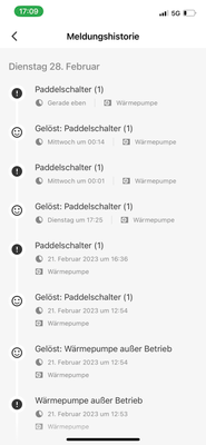

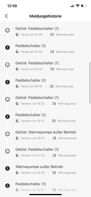

Ich habe seit einer Woche mehrmals täglich die Fehlermeldung Paddleschalter.
Danach geht die Wärmepumpe auf Störung und geht ausser Betrieb.

Da kommt wieder die Meldung Paddleschalter😞

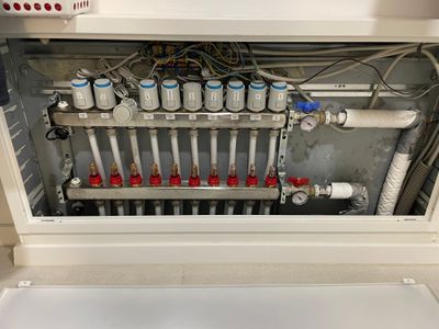

könntest Du bitte mal ein Foto des FBH Verteiler machen, wie dieser bei Dir aufgebaut ist.

Auf den Foto (soweit ich es erkennen kann) sehe ich folgende Punkte:
1) Du hast hier Durchflussmengenregler eingebaut die aktuell ca. 0,5 L/M durchlassen.
2) 0.5L L/Minute bei 10 Kreise sind max. 5 L/Minute sind 300 Stunde.
3) Wenn das bei den anderen 2 Stockwerken auch so ist, komme ich in Summe auf 900L/h
4) Deine WP benötigt aber 1400l/h minimum Durchfluss
5) Somit muss der Paddelschalter zwangsläufig auslösen, das selbst das Überströmventil diese fehlende Menge nicht mehr ausgleichen kann…….
Somit bitte als erstes mal folgendes machen:
in Deiner Excel Liste mal alle 30 Kreise auflisten, und die aktuelle tatsächliche Durchflussmenge lt den Flowmetern dazuschreiben…….Zusammenrechnen wieviel hier in Summe wirklich rauskommt.
An den Flowmetern kann die Durchflussmenge so verändert werden, indem Du die roten Ringe abnimmst (das sind nur Verdrehschutzringe) Durch drehen der Schaugläser (kein Werkzeug verwenden)
kannst die Durchflussmenge dann weiter erhöhen bzw. verringern. (nennt sich hydraulischer Abgleich)
Mit der Excel Tabelle kann man dann sagen, wie weit der Abgleich passt, und wie Weit du den Durchfluss weiter öffnen kannst…….
Was weiters ersichtlich ist: Die Flowmeter sind bereits verschmutzt…….wie alt ist Deine Anlage ?
Ist die Anlage nicht sehr alt, und diese Schaugläser sind schon so verschmutzt, liegt für mich nahe, das hier bei der Befüllung der Anlage kein (eigentlich vorgeschriebenes) aufbereitetes Wasser verwendet wurde. Das ist für die Heizkreizkreise nicht gut, - und noch viel schlimmer - für die Wärmetauscher in der Wärmepumpe. Der Wärmetauscher hat sehr kleine Lamellen, die sich hier durch solche Ablagerungen leicht verlegen können. Wenn das passiert, hast anfangs Leistungsverlust, und irgendwann den Ausfall der WP…..Wenn sich dann der Wärmetauscher nicht mehr reinigen (spülen) lässt, ist ein neuer Wärmetauscher fällig (Unnötige Kosten)…….Als Anhaltspunkt: Selbst nach 10 Jahren Laufzeit dürften diese Schaugläser noch nicht so stark verschmutzt aussehen……
