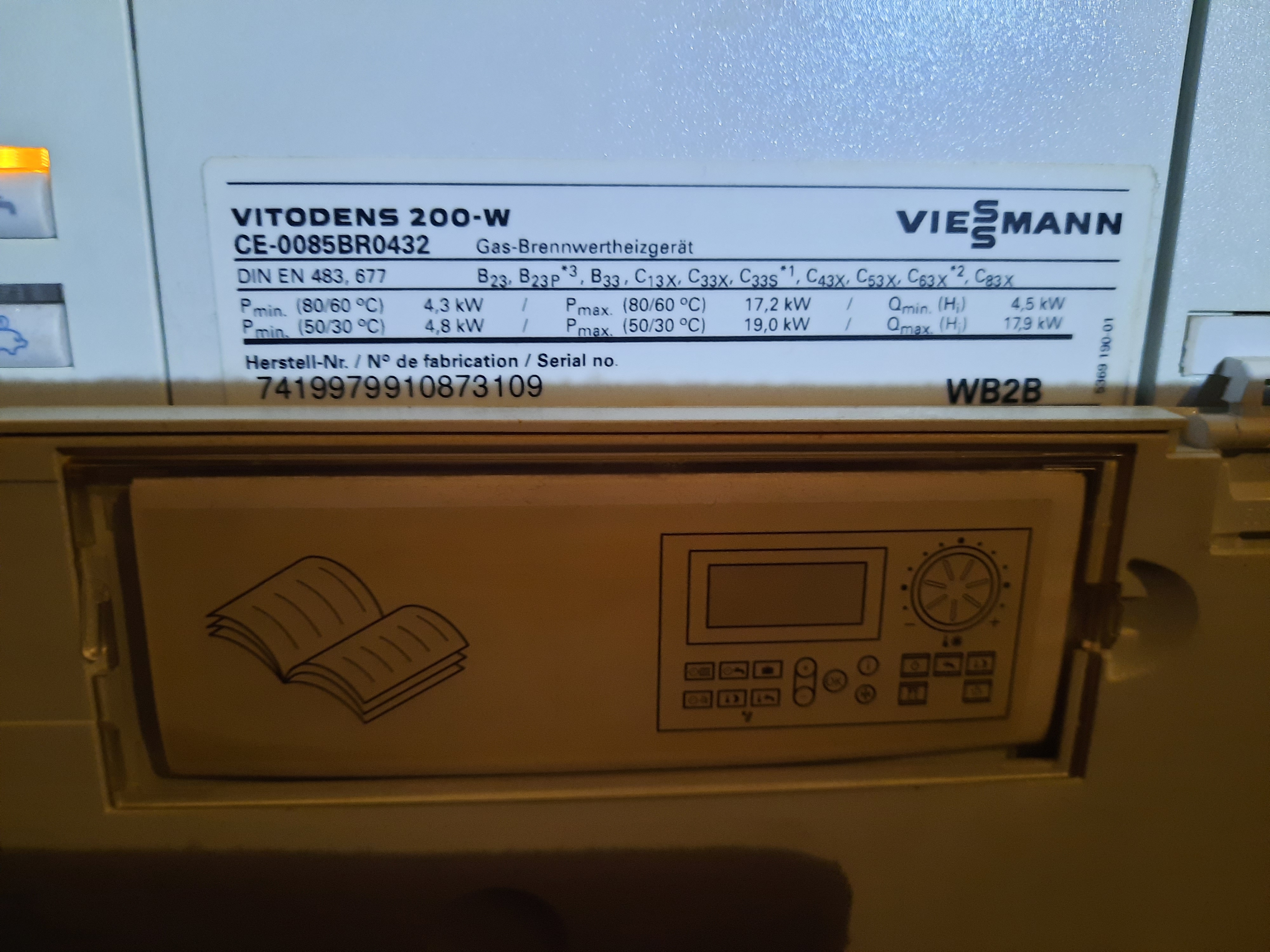

Wir haben von Viesmann ein VITODENS 200-W Gas- Brennwertheizgerät verbaut (CE-0085BR0432).
Die Anlage ist seit dem Jahr 2010 in Betrieb. Hersteller Nummer ist 7419979910873109.
