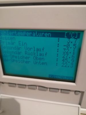

Danke nochmals für die tollen Kommentare und Unterstützung. Anbei habe ich heute die Daten der Fühlertemperaturen fotografiert. Da es noch nicht zu kalt ist (3,7 °C), läuft die Anlage derzeit ohne A9/C9 Fehler.
Mein Schwager hat einen Flächenkollektor im Garten. Ist allerdings bei 3,7°C Außentemperatur eine Primär Ein Temp. von -0,4°C noch normal?
Die Heizkennlinie scheint ja ganz "normal" eingestellt zu sein.
Gibt es andere Parameter noch, die etwas verdächtig aussehen?

Mit meinem Laienhaften Verständnis kann -0.5° schon sein - das ist die Temp des Mediums, nicht des Erdbodens. Ohne die Spreizung zu kennen kannst du allein an dem einen Parameter nix festmachen, meiner Meinung nach.
Von allem was ich weiß (ich habe ja nur Erfahrung mit einer 222-G Sole/Wasser WP (Tiefenssonde), ist C9/A9 eher ein Fehler auf der Sekundärseite, nicht im Primärekreis. Die Heizung zu einem störungsfreien Zeitpunkt zu betrachten hilft auch nicht wirklich (machen auch viele Handwerker, leider!) weil da siehst du nur normales Verhalten, ohne dass es zu einer Störung aufgrund abnormer Werte kommt. Daher mein Tipp mit der Bastelei: wenn es dir gelingt den Störungsfall aufzuzeichnen z.B: längere Zeit zu filmen oder anderweitig auszulesen (s.h link aus letztem Post), kannst du Zeitreihen aller Werte bilden und dann sehen was sie machen, wenn es zu einer STörung kam und mit dem Normalbetrieb vergleichen
