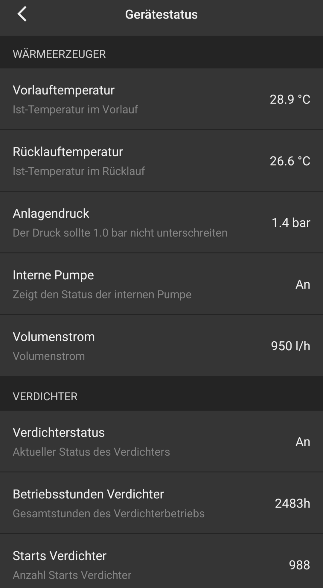

In der ViCare App, in ViGuide und am Display der Anlage werden direkt seit Beginn des von mir vor kurzem gestarteten einmaligen Wassererwärmungsvorgangs einheitlich 950 l/h angezeigt.
Wieso sehen sie weniger Durchfluss ?

Wenn die Anlage (wiederholbar) einen Volumenstrom von 950 l/h ausgibt (in diesem Fall unmittelbar nach dem Start der Warmwasserbereitung und bis zum Ende), wie kann dann Viessmann online 400 Liter messen?
Allerdings wird immer ein absolut konstanter Wert von 950 l/h ausgegeben, was schon wieder verdächtig ist. Mit dem Volumenstromsensor wurde vor dem 2440 Update immer konstant 900 l/h ausgegeben.
