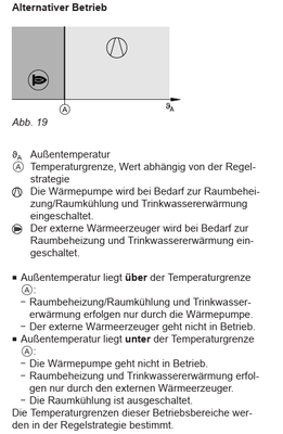

Laut Betriebsanleitung, ist die alternative Betriebsweise lediglich von dem Parameter A (Bei mir 4 Grad) abhängig.
A = 2404.2
Gruß Martin

Hallo Martin,
Betrieb mit Konstanten Temperatur wird die Einstellwert 2401.1 = Biv. Temperatur verwendet. siehe Unten.
Somit habe ich die Ursache für dich gefunden und geholfen.
Gruß/ Stev
