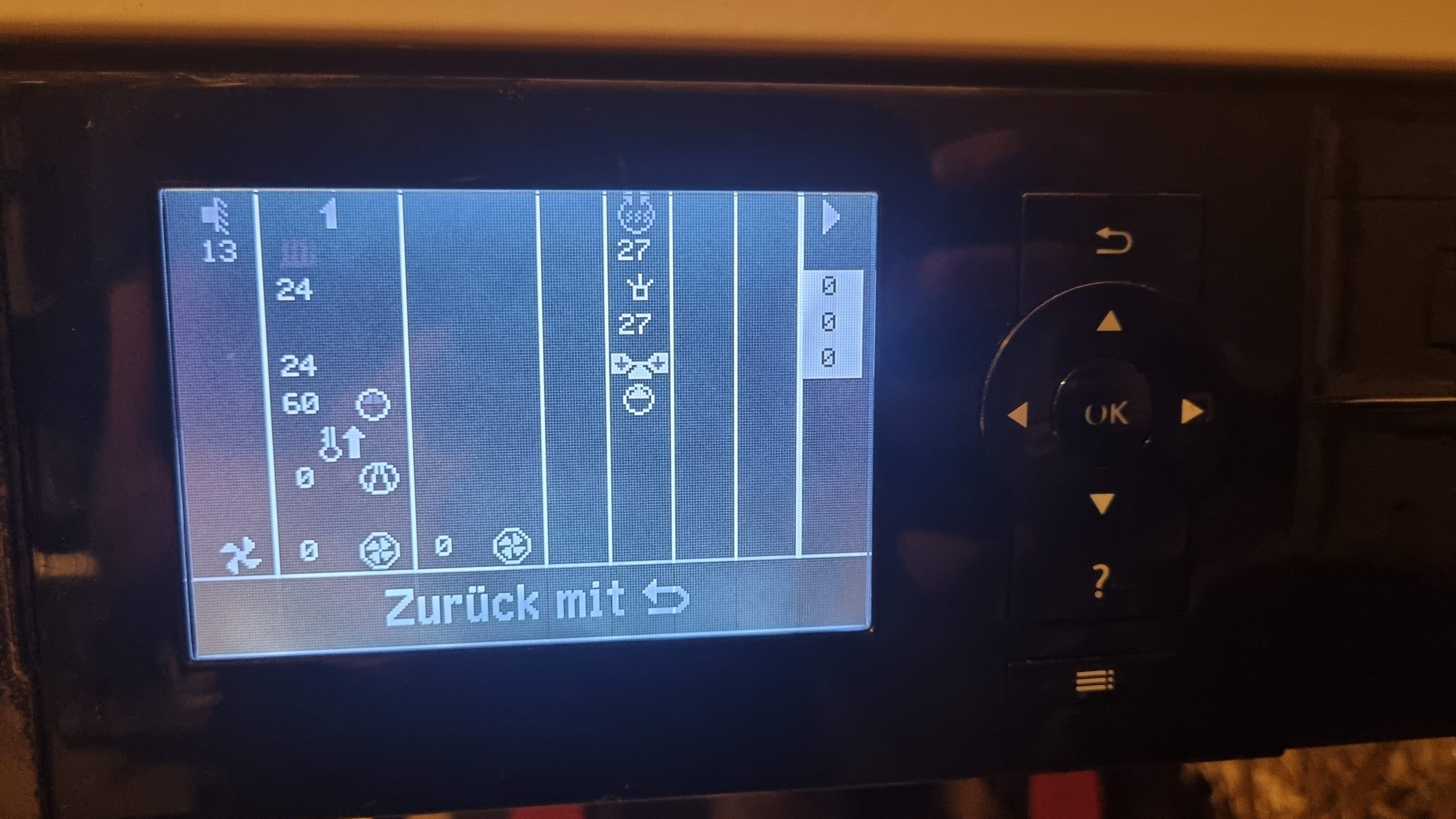

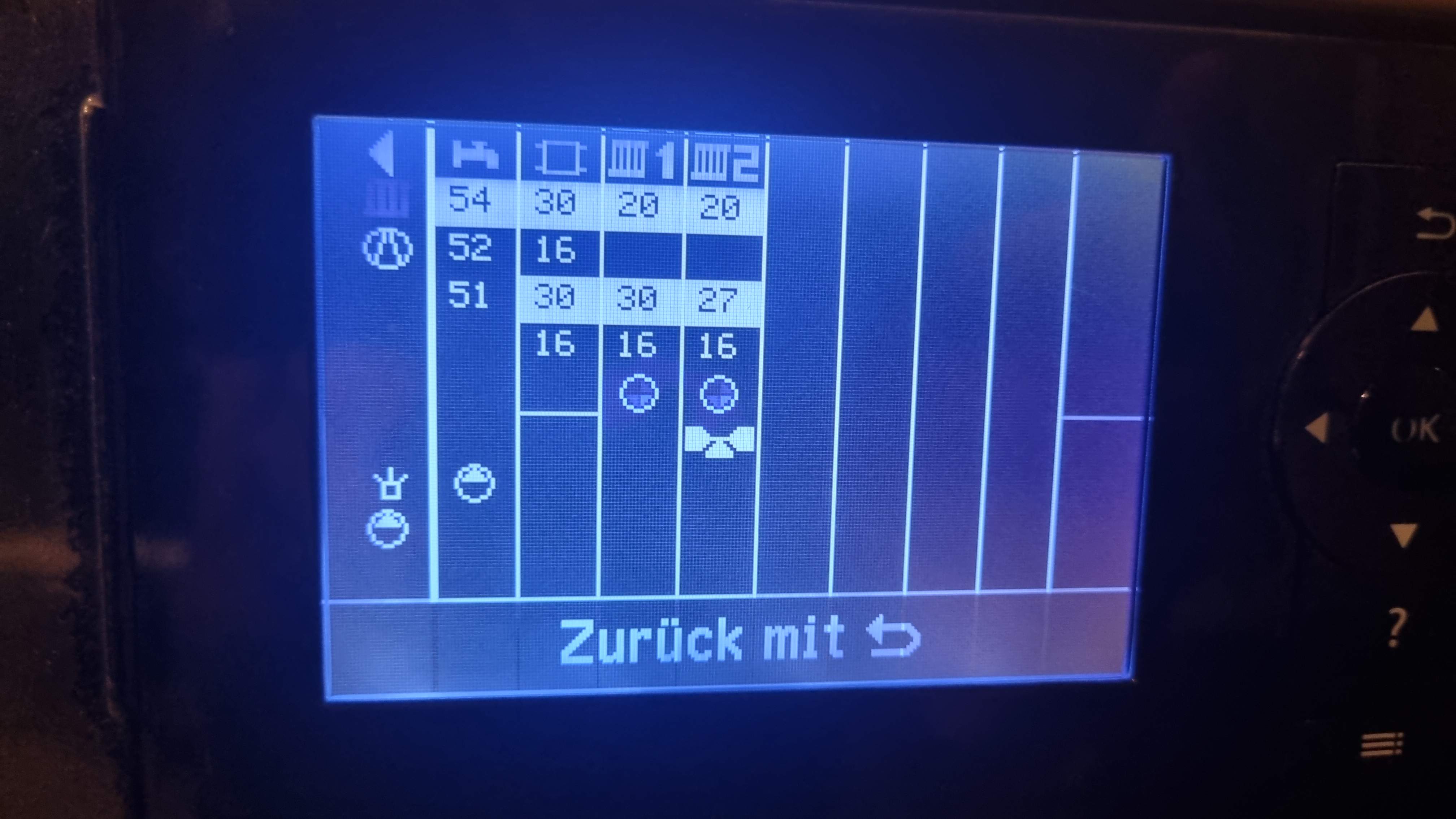

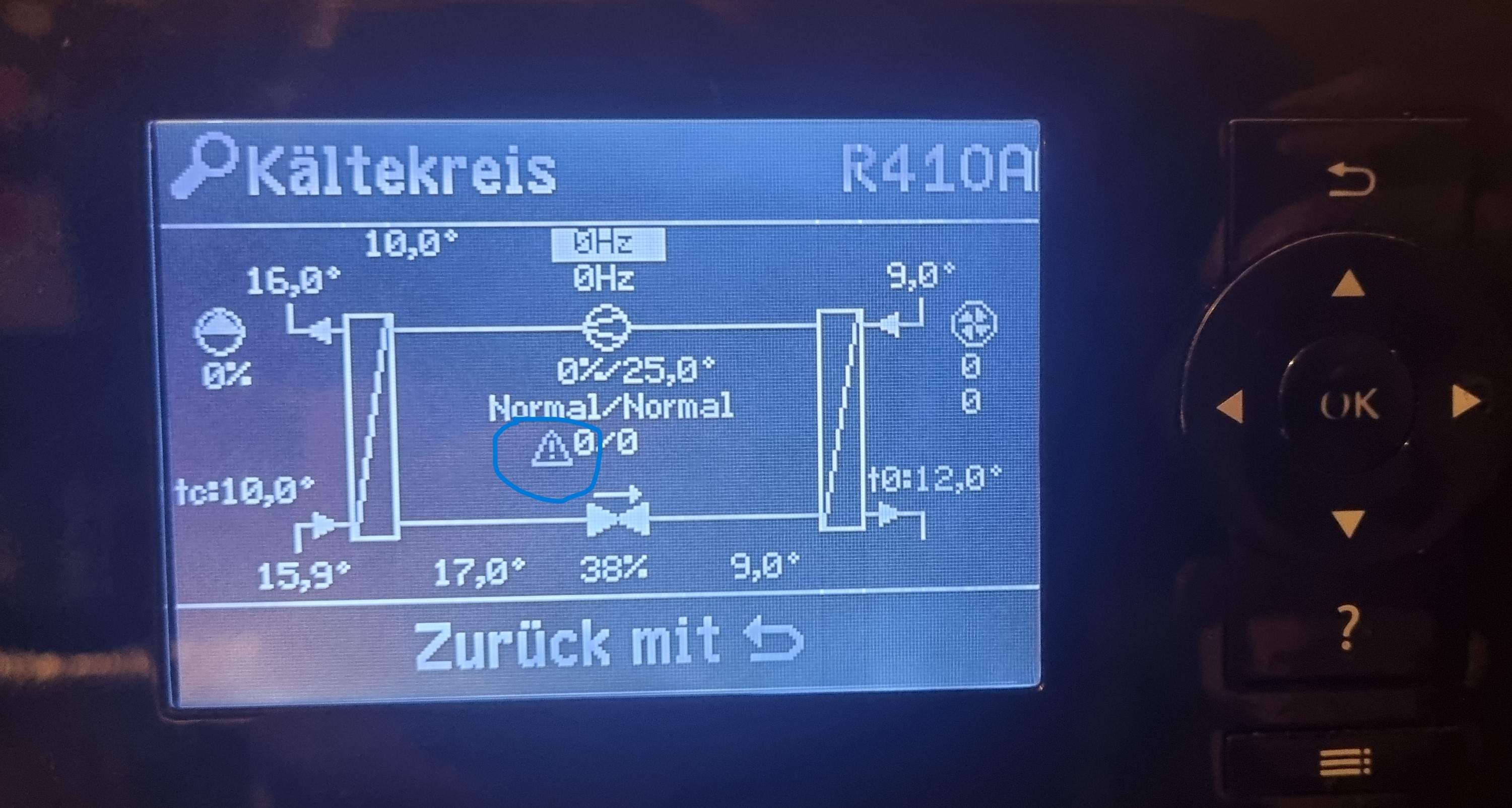

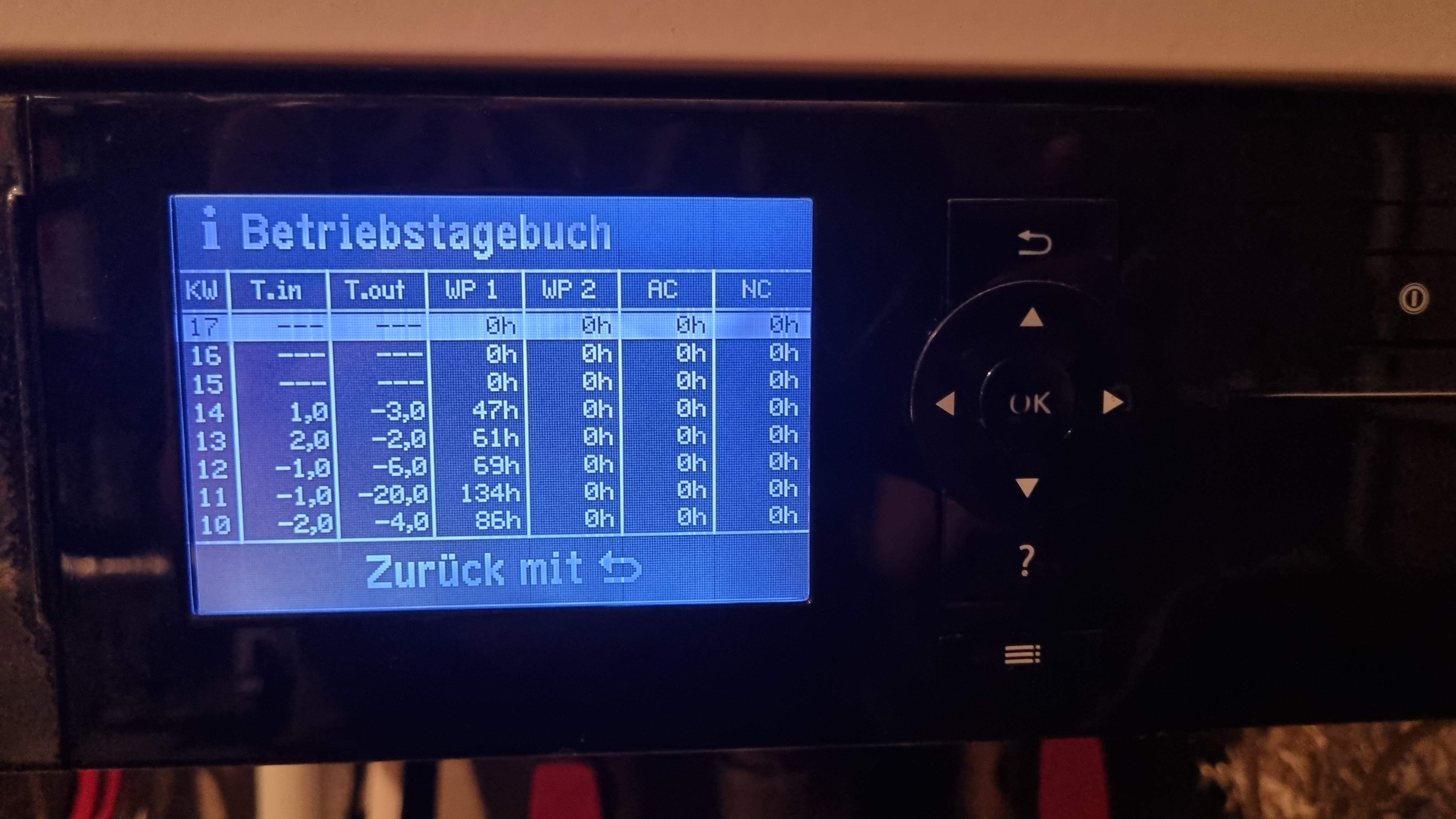

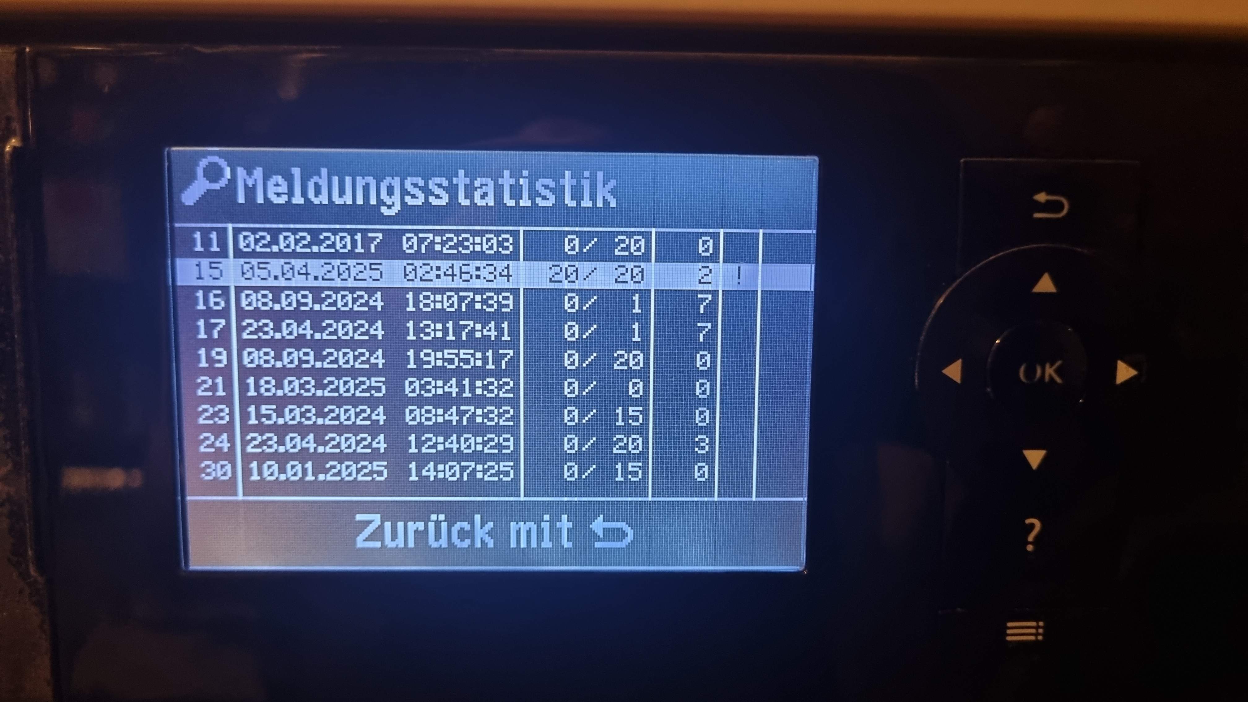

Keine Fehlermeldung in der Anlage, Innenpumpen laufen, Verdichter läuft nicht, Meldehistorie ziemlich mau, lediglich ein Warndreieck bei Sichtung des Kältekreis-Monitors
- Neustart u vom Strom nehmen hilft nicht.
- "Test Außeneinheit brachte keinen Fehler, aber auch keine Besserung"

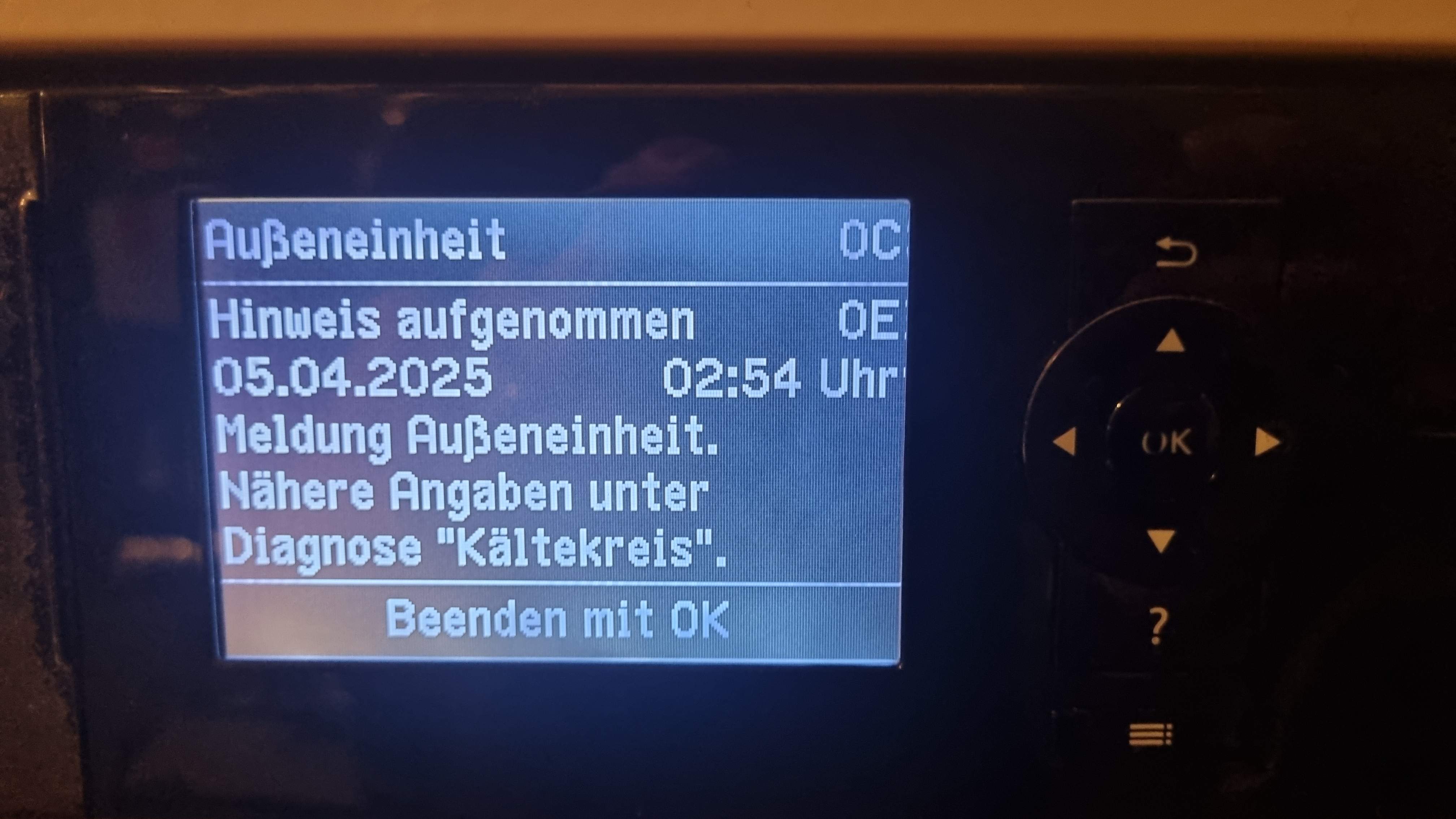

Hallo Hanno342,
die Meldung 15 bedeutet, dass eine Netzunter- oder Überspannung an der Außeneinheit festgestellt wurde. Hier muss einmal die Netzspannung geprüft werden. Setz dich dazu am besten direkt mit deinem Fachbetrieb in Verbindung.
