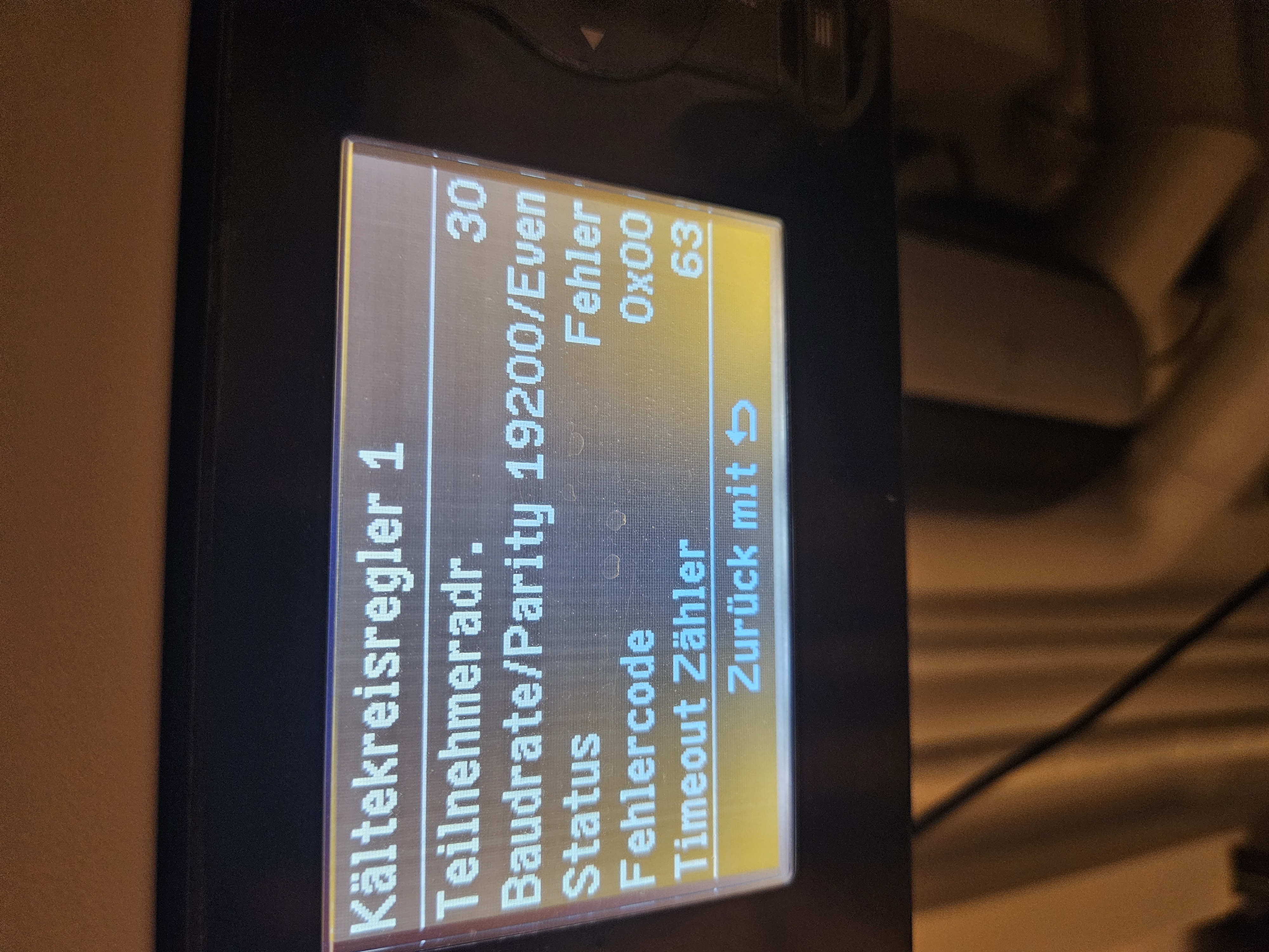

Ich habe seit heute erstmalig die Fehlermeldung "Teilnehmerausfall am Modbus" bei unserer Vitocal 200-S über die Vicare App angezeigt bekommen. Nachmittags ging die Störung noch wieder weg, heut Abend ist sie jetzt dauerhaft da. Servicefunktion Modbus 1 zeigt, dass es am Kältekreis liegt.
Ich habe die WP schon ausgeschaltet und auch die Sicherung für das Aussengerät ausgeschaltet, um einen Neustart dort zu erreichen. Der Fehler kommt aber direkt wieder.

Hallo MikeCl,
bei deiner Wärmepumpe kann remote kein Update aufgespielt werden. Das ist bei der Gerätegeneration nicht möglich. Setz dich am besten einmal direkt mit deinem Fachbetrieb in Verbindung, damit dieser die Anlage überprüfen kann. Sollte er Unterstützung benötigen, kann er sich gerne an unseren Technischen Dienst wenden.
