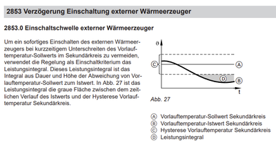

Hallo Martin,
ich habe die Beschreibung über Parameter 2853.0 für dich gefunden.
Dieses Leistungsintegral ist das Integral aus Dauer und Höhe der Abweichung von Vorlauftemperatur-Sollwert zum Istwert
Ich freue mich über deine Feedback über die Einstellung.
Gruß/ Stev
