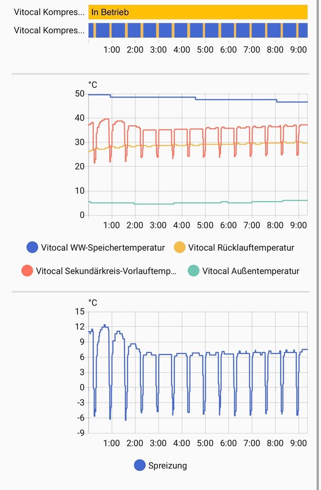

Zweite Frage bezüglich des „Dauerlaufs“ - ist da vielleicht die Hysterese nicht korrekt angesetzt? Derzeit steht es auf Werkseinstellung.
Anbei mal der Verlauf über die letzte Woche.
Danke für euer Feedback!

Ich bin irritiert. Wo ist eigentlich der Dauerlauf? In der VLT/RLT der FBH würde ich eher wieder ein starkes Takten (ca. 30 Takte pro Tag) ausmachen.
Gruß Gwyn
Hallo Gwyn,
in der Grafik siehst du die Abtauvorgänge, die etwa alle 45-60min auftreten. Laut Vitotronic läuft der Verdichter in der Zeit aber durch, deswegen gibt es keine neuen Starts und die Anlage läuft prinzipiell einfach durch.
viele Grüße

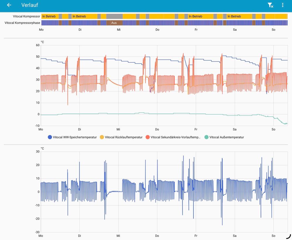

 Hier der Verlauf von heute, die Taktung kann man gut erkennen. Auch die viel zu hohe VL- und RL-Temperatur von ca. 34 sowie 28 Grad.

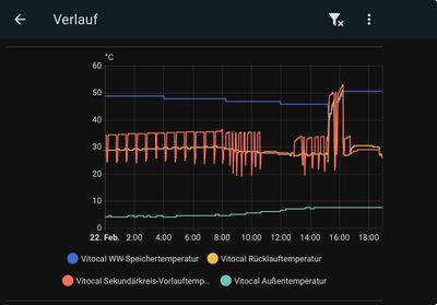

Eine Nacht ist nun vergangen, und im Moment sieht es leider wenig gut aus. Die Vorlauftemperatur schießt gerade höher und der Rücklauf hat bald 30 Grad.
Gestern abend sah es noch besser aus, da war der Verdichter über 2h tatsächlich aus, aber seit heute Nacht läuft er wieder durch und jagt mir die Temperaturen in die Höhe.
Kann es sein, dass bei den Einstellungen jetzt etwas nicht hinhaut? Worauf bezieht sich die Ausschalthysterese? Die steht ja derzeit auf 10K (also vermute ich) - versucht er jetzt 10K zum Sollwert (Heizkurve minus 5K) zu erreichen?
Hallo Greybeard!
Das war jetzt aber so zu erwarten, da du die Hysterese nicht entsprechend eingeschränkt hast. Vor allem Parameter 7313 auf 100 erlaubt der RL-Temperatur um bis zu 10K über die Heizkurve anzusteigen. Hier musst du wie gesagt auf 10-15 (1,0-1,5K) beschränken. Auch Parameter 7304 solltest du auf 5 (0,5K) beschränken, um mit der minimalen Unterschreitung ein möglichst sanftes Anfahren der modulierenden WP zu unterstützen.
Gruß Gwyn

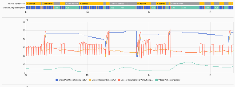

ich habe die Anlage jetzt über die letzten 4 Tage mit der Rücklaufsteuerung betrieben. Die Erfahrungen sind soweit erst einmal positiv. In den kalten Nächten läuft die Wärmepumpe und hält das Haus auf angenehmer Temperatur, tagsüber, wenn derzeit zwischen 9 und 15 Grad inklusive Sonneneinstrahlung herrschen, ist sie aus.
Hier einmal der grafische Verlauf:
Was mich noch ein wenig wundert sind die beiden folgenden Sachen
  1. Die Vorlauftemperatur erscheint mir stellenweise relativ hoch, am Anfang schoss sie stellenweise auf knapp 38 Grad hoch, obwohl die Außentemperatur bei ungefähr 2-4 Grad lag. Da sich dies jetzt ein wenig gebessert hat, würde ich jetzt auf einen hohen Proportionalanteil der PID-Regelung am Anfang tippen. Ggf. mildert sich das jetzt mit längerer Laufzeit durch Adaption ab.
  2. Mein COP ist unterirdisch. Ich komme im Heizbetrieb kaum an eine Arbeitszahl von 2 heran, da kann doch irgendwas nicht hinhauen oder? Dabei ist es egal ob ich auf die Arbeitszahl vor oder nach den ganzen Optimierungen schaue, da gibt es keine Veränderung. Habt ihr da irgendwelche Ideen?

Das sieht doch schon Hervorragend aus, wenn es sich bei den verbliebenen Zacken um Abtauzyklen handelt.
Ja, 38°C klingt ist zu hoch. Das Delta zwischen VLT and RLT sollte bei 10kW und 1400l/h bei etwa 6,5K liegen. Ist die Leistung höher oder der Volumenstrom geringer, dann erhöht sich die Spreizung. Prüf doch mal die Leistung deiner Sekundärpumpe und des Verdichter deiner WP beim Anfahren.
Die Leistung der Sekundärpumpe sollte zwischen 70% und 100% liegen, und die WP sollte bei AT von 5°C nicht über 50% Leistung gehen. So weit ich weiß sollte der Verdichter mit 43% starten und bei richtiger Einstellung der WP dann in wenigen Minuten auf 20% fallen. Der Energieoutput und COP sollten entsprechend der an der Außeneinheit herrschenden Temperatur liegen.
Prüfe auch mal ob der Parameter 7304 wirklich wie in der Vorlage bei 5 steht. Eine größere Differenz zwischen minimaler RLT und RLT-Soll führt meiner Kenntnis nach zu einem stärkeren Hochlaufen des Verdichters in der Anlaufphase.
Was mir auffält ist, dass deine WP sehr häufig abtaut. Über die Ursache habe ich leider bisher keine Idee. Wie und wo ist denn deine Außeneinheit aufgestellt? Gibt es irgendetwas, das den Luftstrom behindert oder sogar verursacht, dass der Abluftstrom zurück in den Zuluftstrom gedrückt wird? Wie weit ist die RLT vom Außengerät unter der AT? Ist der AT sensor neutral aufgehängt?
Man könnte vielleicht mal prüfen ob ein Sensor kaputt ist der über eine Abtauung entscheided oder eine Einstellung zur Abtauung falsch ist.
