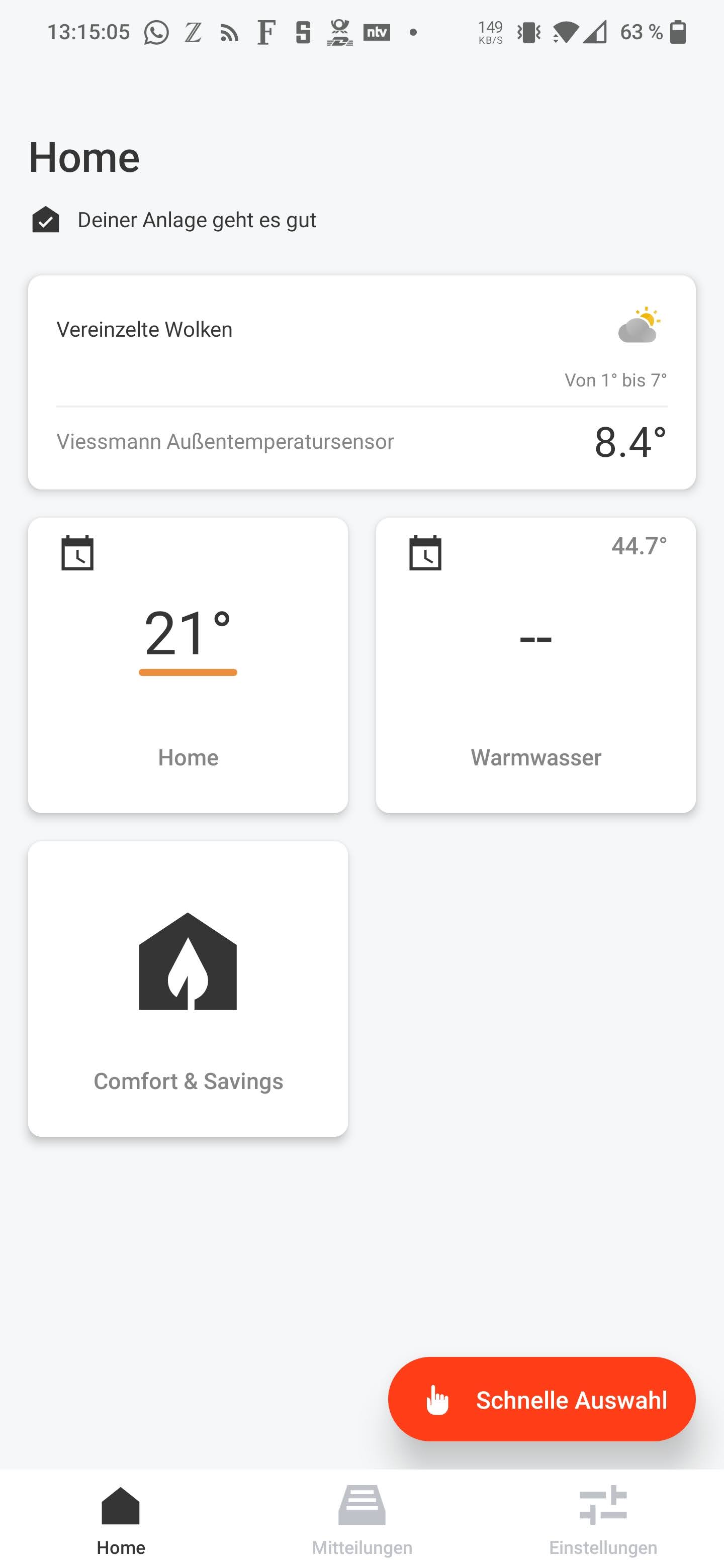

Ich weiß, die App hatte es in der Vergangenheit alles korrekt angezeigt...
Schau jetzt bitte nochmal nach, ob es korrekt angezeigt wird.
Jetzt passt alles, in allen Kombinationen...
Was hast du gemacht?!?
Wir haben die Vitoconnect neu gestartet.
Danke 😎
