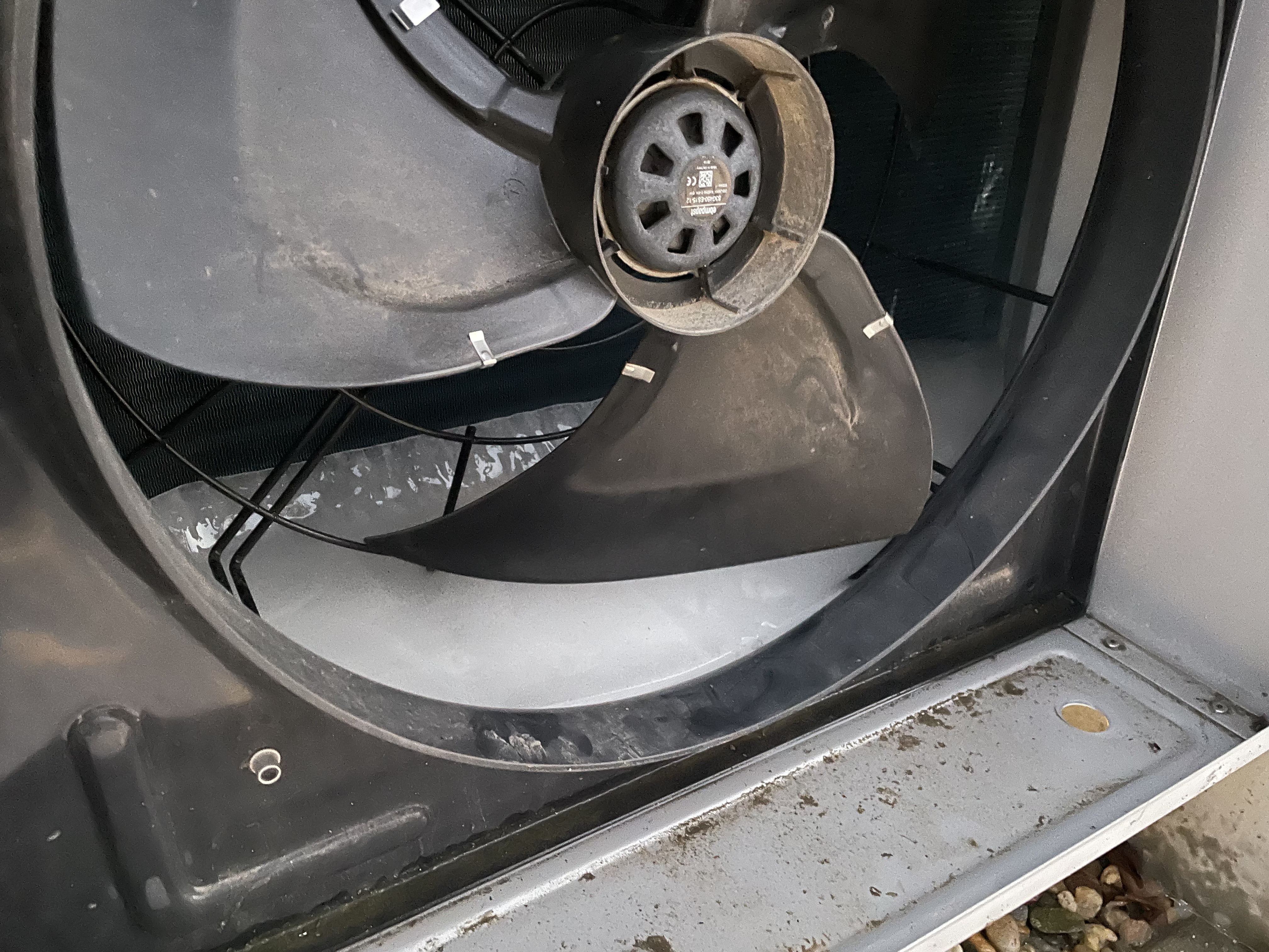

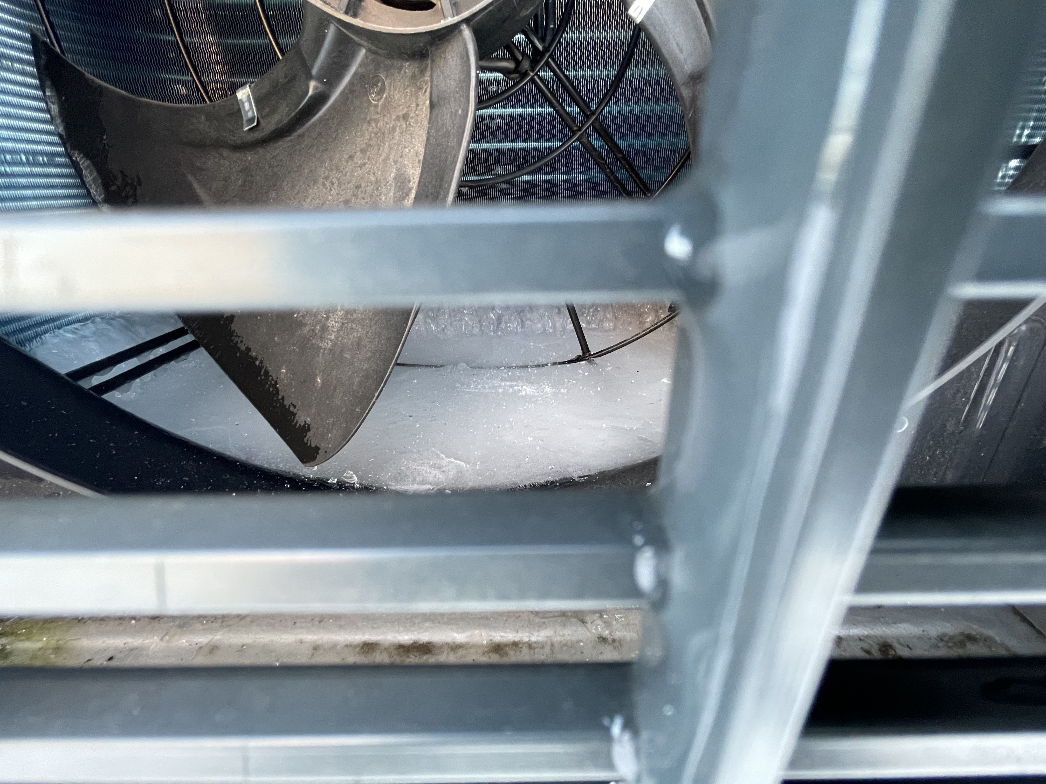

Im Dezember 2022 hatten wir schon einmal Kontakt mit Ihrem Support wegen Einfrierens des unteren Lüftermotors der Außeneinheit. Damals haben Sie noch kundenfreundlich auf eMail-Anfragen reagiert. Die damaligen Bilder habe ich erneut hier angehängt.
Seither tritt dieses Verhalten regelmäßig bei Minustemperaturen über mehrere Tage auf. Beim periodischen Abtauen/Freischmelzen des Wärmetauschers läuft Schmelzwasser auf die Bodenplatte, die aufgrund der Außentemperatur auch eine Temperatur hat, die das Schmelzwasser dort Schicht für Schicht aufgefrieren lässt.
Aus meiner laienhaften Sicht gäbe es als Lösungsmöglichkeit entweder das schlichte Entfernen der Bodenplatte, das Vergrößern der Abflusslöcher oder die Anbringung eines Heizelements. Da ich vermute, dass die ersten beiden Möglichkeiten den Luftstrom ungünstig beeinflussen, bleibt wohl nur die Nachrüstung eines Heizelements übrig.

Dann sollte einmal geprüft werden, ob das Kondensat ungehindert abfließen und versickern kann. Sollte dies gegeben sein, kann eine Kondensatwannenheizung Abhilfe schaffen.
