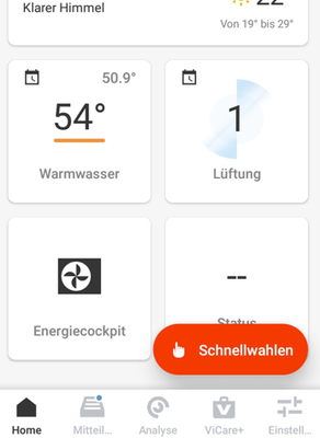

Man kann natürlich auch den Boost Mode starten über die ViCare App. Um das zu tun muss man auf Schnellwahlen drücken
Und dann Einmalige Warmwasserbereitung auswählen
