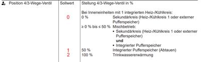

ich hätte dazu eine ergänzende Frage: Ich frage den Wert des 4/3-Wege Ventils der Anlage regelmäßig ab und die dabei gelesenen Zahlenwerte 0,1,2 sind dazu deckungsgleich und auch im Ereignisprotokoll der Anlage zu erkennen:
0: S.118 - 4/3 Wege-Ventil in Position (Heiz-/Kühl-) Pufferspeicher
1: S.135 - 4/3-Wege-Ventil Auftauen
2: S.115 - 4/3-Wege Ventil in Position Trinkwasserbereitung
so weit, so klar.
Allerdings seher ich auch beim Wechsel des Ventilstatus die Zahlenwerte "3" und "4" (für ca. 20-40 Sekunden jeweils, länger sind diese Werte nie sichtbar). Im Ereignisprotokoll der Anlage sehe ich dafür aber keine Einträge des 4/3-Ventils. Daher kann mir diese Werte nicht erklären.
Beispiele für Veränderungen/Wechsel (von gestern und heute):
0  -> 4  ->  2   -> 0
0  -> 4  ->  1  ->  0
0  -> 2  ->  4  ->  0
0  -> 3  ->  1  ->  0
0  -> 2  ->  4  ->  0
0  -> 1  ->  3  ->  0
(Natürlich gibt es zusätzlich auch "direkte" Wechsel, wie z.B. 0->2->0 und 0->1->0).
Ich kann mir da keinen Reim drauf machen und auch keine Regelmäßigkeit erkennen.
Welchen 4/3-Wege-Ventil-Positionen entsprechen die Zahlenwerte "3" und "4"?
Danke.
