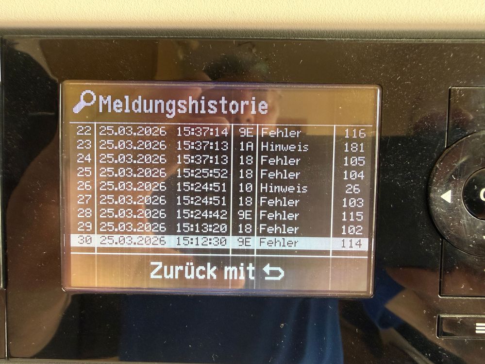

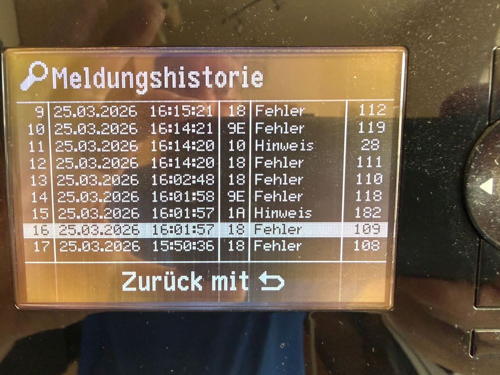

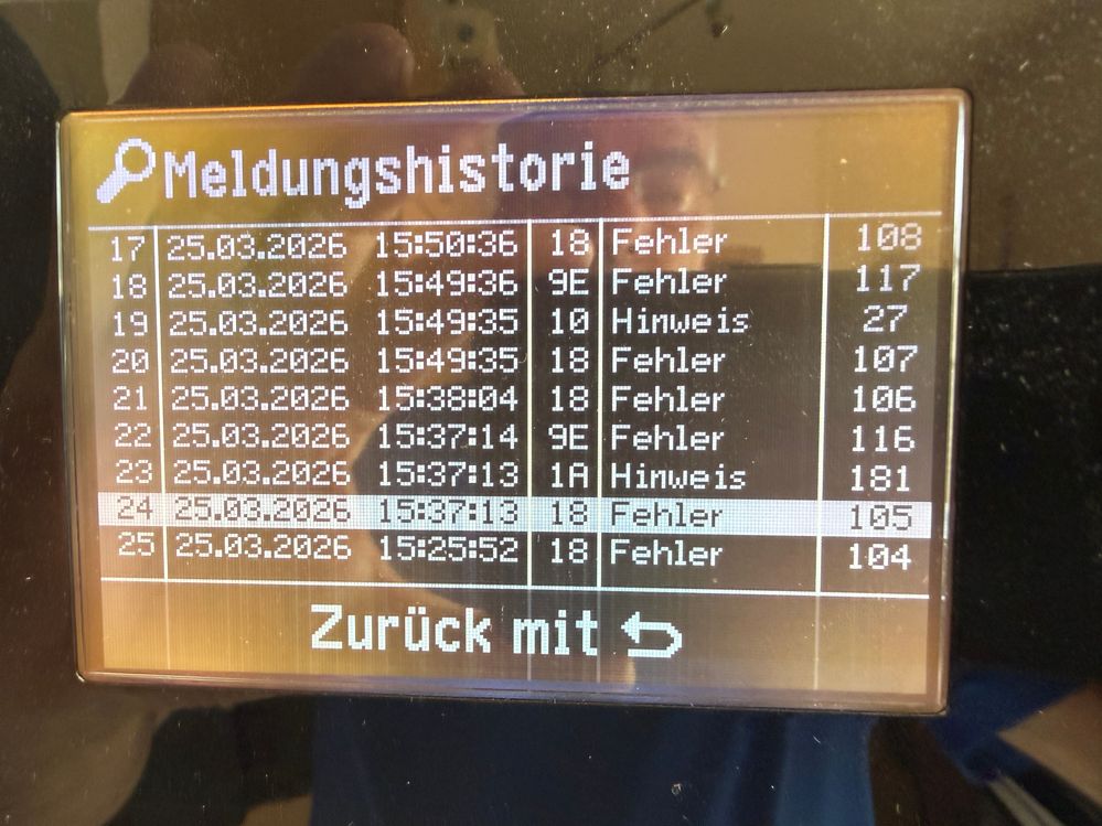

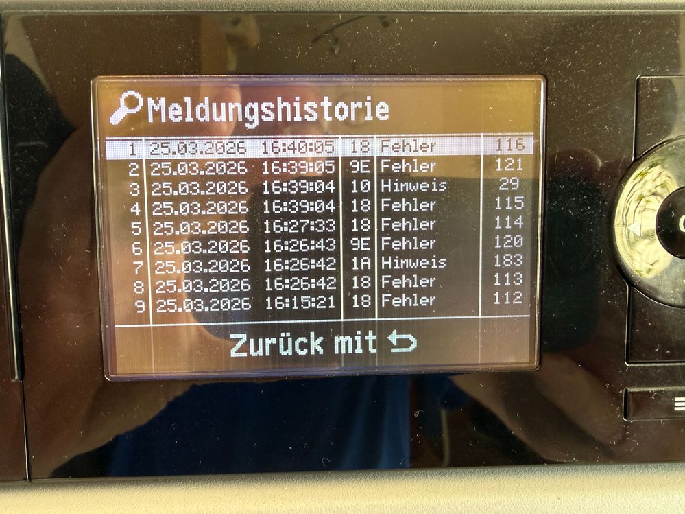

Kannst du mal in der Serviceebene die Fehler des Kältekreises auslesen und Posten. Das wäre nun interessant zu wissen was dort steht
Moin,
ich denke, du meinst „Diagnose - Kältekreis- Meldungshistorie“
9E: 1 Phase der Versorgungsspannung Inverter fehlt.
18: Störung Verdichter (allgemeine Meldung)
d.h. du hast einen Wackelkontakt in einer der Phasen.
Entweder schon vor der WP oder irgendwo in der Verkabelung innerhalb der WP.

Die Erläuterung der Meldehistorie ist beigefügt.
