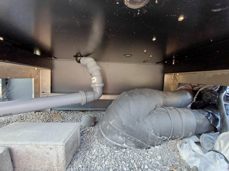

Hallo Andreas,kannst du mir noch sagen, ob das VIESSMANN Verbindungsset ZK06020 mit Edelstahl-Wellrohr verwendet wurde? Kannst du auch bitte ein Foto von der Unterseite des Aussengerätes posten, wo man die Konsole, das Erdrohr und Kondensatablauf sehen kann?

Ja, der Heizungsbauer hat diese Original Viessmann Edelstahl-Flexrohre genommen.
Auf der einen Seite sind die Flexrohre vorkonfektioniert für den Anschluss ans Außengerät und an der anderen Seite lassen sie sich, falls notwendig, verlängern.
Das Kondenswasser läuft bei uns einfach in den Fischteich...
Andreas

Danke Andreas,
das Erdrohr werde ich wohl ähnlich verlegen. Dass man auf der einen Seite verlängern kann ist eine gute Info.
Auch das Bild vom Kondensatanschluss hilft weiter.
