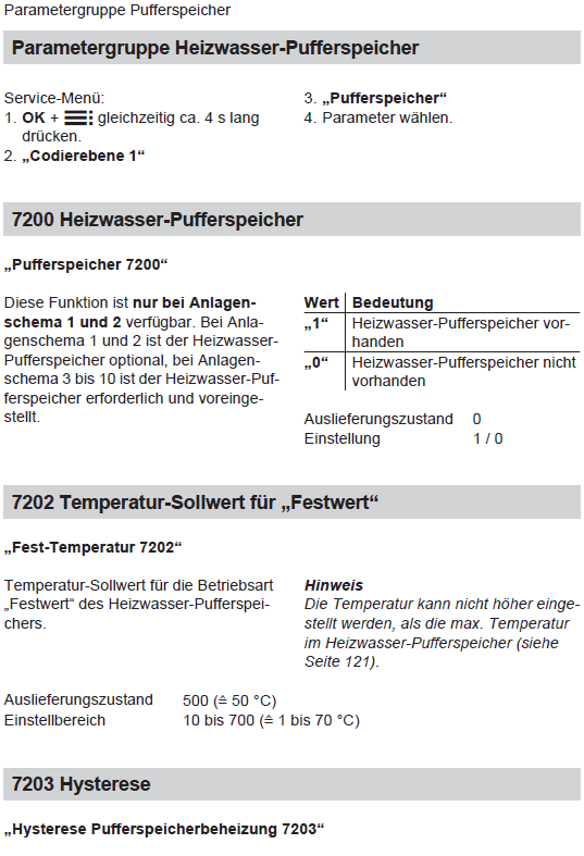

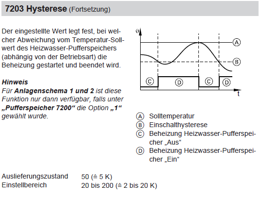

Hallo Jens075,
die Änderung der Hysterese ist nur möglich, wenn du einen Pufferspeicher angeschlossen hast.
Wäre es möglich, dass du mir noch mitteilst, nach welchem Anlagenschema deine Anlage gebaut wurde?
Hier ein Auszug aus der zugehörigen Serviceanleitung:
Schönen Gruß °be

Hallo Jens075,
Schönen Gruß °be

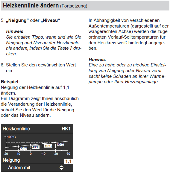

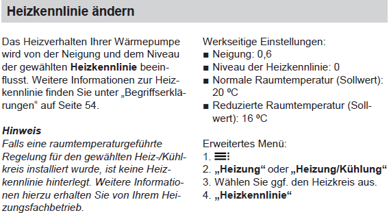

Hast du schon versucht den gewünschten Komfort durch das Anpassen der Kennlinien zu erreichen?
So stellst du deine Heizkennlinie ein:
Wie du dich der optimalen Einstellung deiner Kennlinien annähern kannst, findest du hier:
http://www.viessmann-community.com/t5/Innovations-Blog/Das-Viessmann-Heiztechniklexikon-H-wie-Heizke...
Schönen Gruß °be
…ich glaube Anlagen-Schema 1 oder 2, ich kann jetzt leider nicht nachschauen. Der Puffer ist aber definitiv deaktiviert.
Abgesehen davon, dass die Anlage im Betrieb mit Pufferspeicher stark getaktet hat besteht noch das Problem, dass dem Heizungsbauer bei der Auslegung der FBH in den Bädern ein Fehler unterlaufen ist und nun in den Bädern Heizfläche fehlt.
Wenn ich einfach die Kennlinie nach oben verschiebe überheize ich die übrigen Räume. Die FBH fährt zurzeit in den Bädern mit einer Spreizung von 4k und in übrigen Räumen mit einer Spreizung von 6 bis 7K. Meiner Kenntnis nach bin ich damit schon oberen Limit was ich der WP an Spreizung zumuten sollte (Bitte korrigieren mich sollte ich da falsch liegen).
Somit kann ich die übrigen Räume am Heizkreisverteiler nicht ich nicht mehr weiter zudrehen, um der Überheizung der übrigen Räume entgegenzuwirken. Abgesehen davon würde aber eine Anhebung der Heizkennlinie doch nichts an der Schalthysterese von 3K ändern, oder doch?
Mir geht es aber letztlich nur darum (ggf. durch die Änderung der Schalthysterese), die WP dazu zu bewegen ein bis zwei Heiztakte mehr pro Tag einzulegen um die oben beschriebene Temperaturschwankung abzumildern.
Gruß Jens075
Leider besteht nur die Möglichkeit die Ausschalthysterese in der 2.Codierebene (CA 7313 im ALZ 2K) zu verstellen, sprich die Wärmepumpe länger laufenzulassen.
Aber das Einschalten kann nicht beeinflusst werden.
