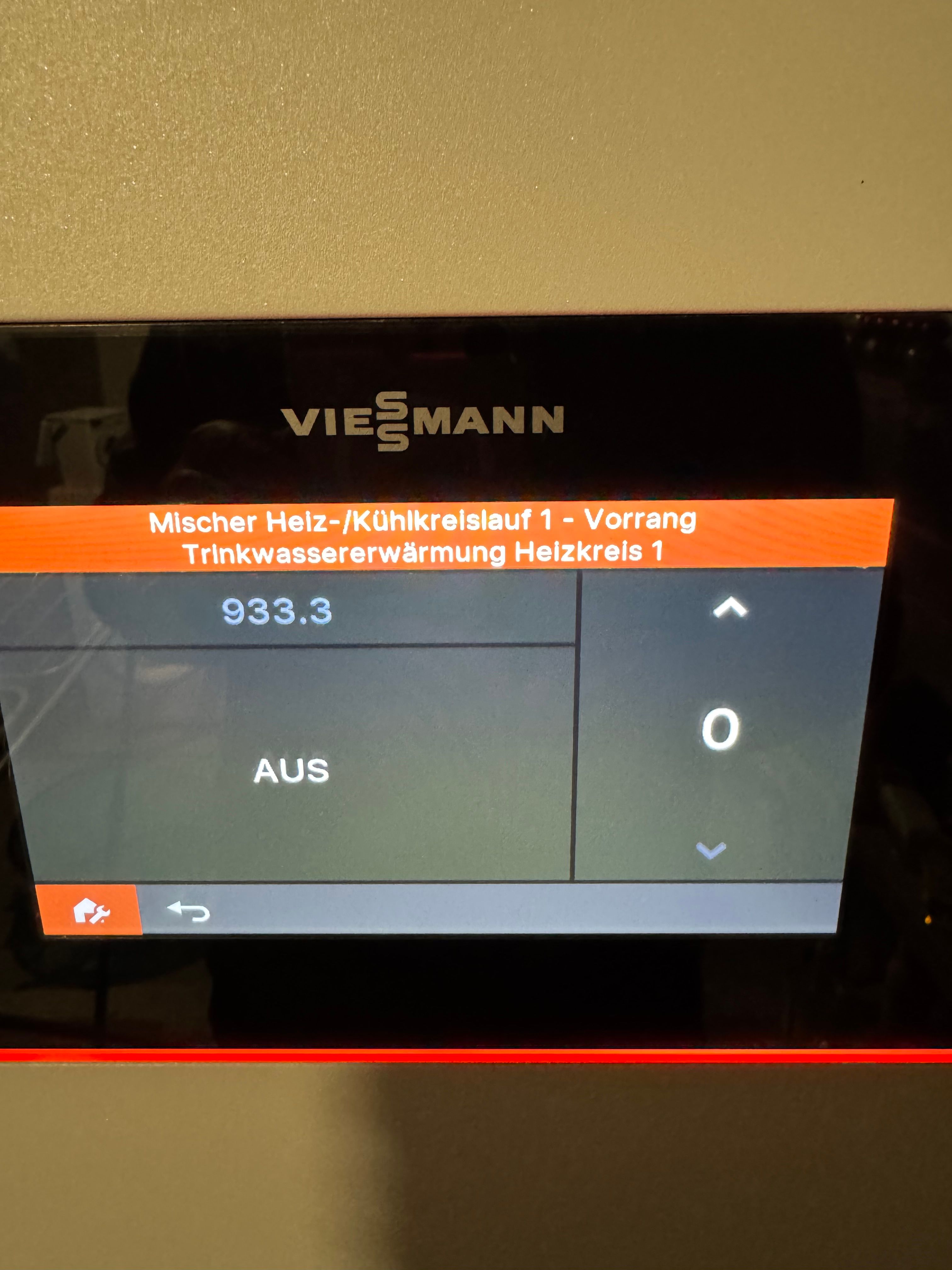

@mschneider82 schrieb: Die Frage ist nur wo kann ich diesen Vorrang Modus abschalten?
Das geht (bei meiner Vitocal 250-A) an der Anlage im Servicemenu unter Systemkonfiguration -> Heiz-/Kühlkreis: https://community.viessmann.de/t5/image/serverpage/image-id/41065i0B4088C72349EE7C.
LG, Sebastian
