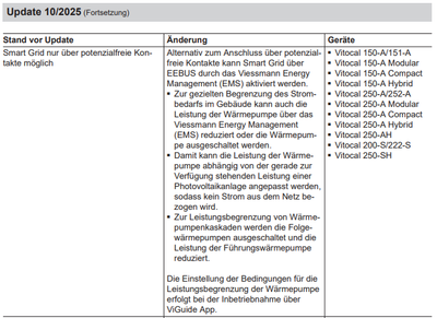

Für das nächste SW-Update ist EEBus nun angekündigt.
Ja, da steht: "Alternativ zum Anschluss über potenzialfreie Kontakte kann Smart Grid über EEBUS durch das Viessmann Energy Management (EMS) aktiviert werden."
Ich bin ja gespannt ob es auch mit anderen EMS funktionieren wird und die Schnittstelle irgendwann offengelegt wird. Denn EEBUS kann ja leider auch noch viel proprietären Kram enthalten.
Da steht:
Die Einstellung der Bedingungen für die Leistungsbegrenzung der Wärmepumpe erfolgt bei der Inbetriebnahme über ViGuide App.
ViGuide ist für Endverbraucher seit 1. November nicht mehr nutzbar. Es muss also wieder ein Sanitär Installateur hinzugezogen werden, der für seine Dienste (natürlich) wieder eine Rechnung schreibt. Ganz toll, danke! Obwohl mein Wärmepumpe erst seit 2 Monaten in Betrieb ist, bereue ich jetzt schon, dass ich mich für Viessmann entschieden habe.
