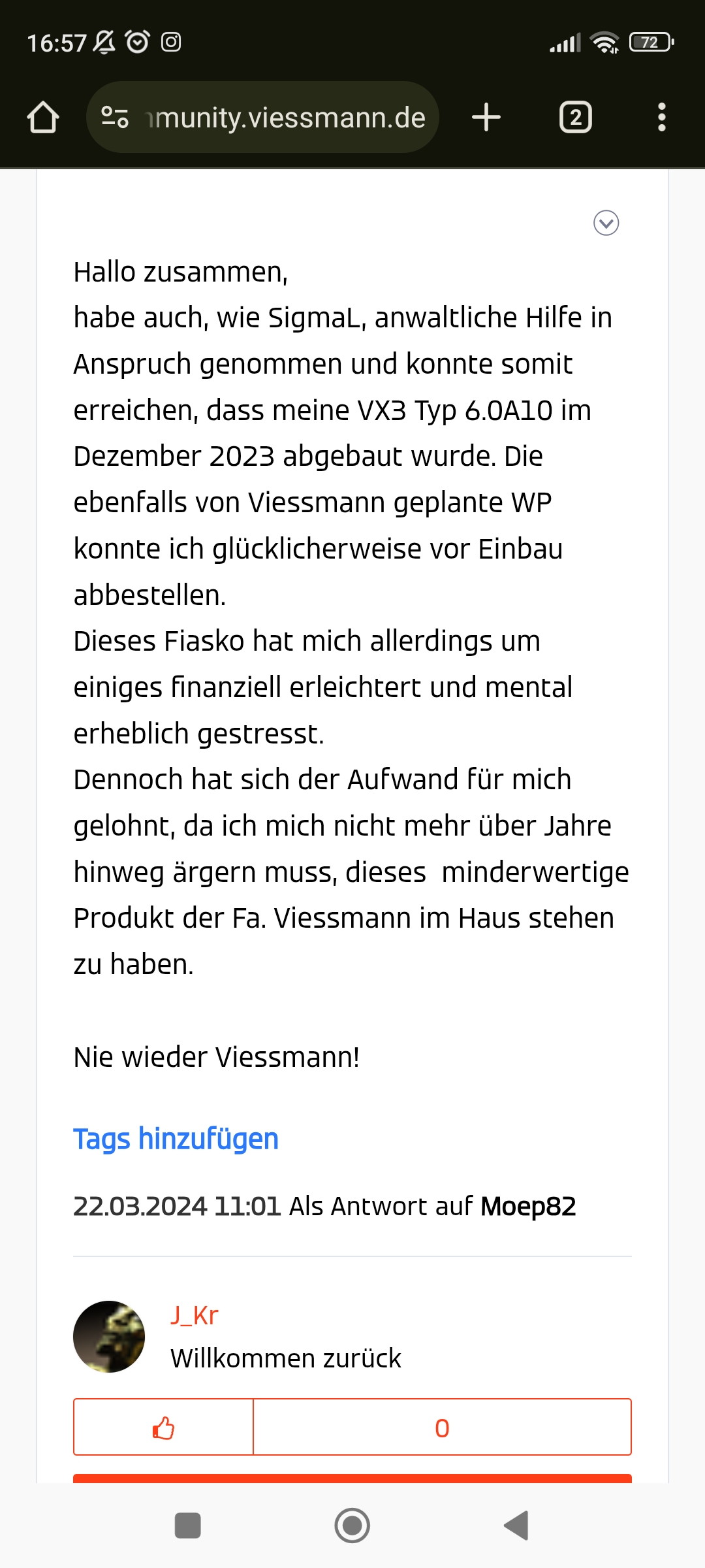

Ich kann verstehen, dass ihr eure Produkte verteidigt aber bei dem was wir in den letzte Jahren mit Viessmann erlebt haben, insbesondere auch mit der Heizung bin ich froh wenn der Tag gekommen ist und jedes Viessmannprodukt unsere Häuser verlassen hat.
Hier sind die zwei Beispiele die mit Rechtsbeistand die Geräte losgeworden sind. Findet man hier in diesem Thread auf Seite zwei. Was der genau Grund ist, ist nicht ersichtlich aber ich bin sehr neidisch darauf, dass sie die Geräte los sind und auch die Wärmepumpe nicht verbaut wurde.
Was hier Außenstehende sagen verstehe ich. Aber wir haben mit Heizungsbauer und Viessmann 2 1/2 Jahre die absolute Hölle durchlebt, dass es für mich kein einziges Argument mehr für Viessmann gibt. 😁
