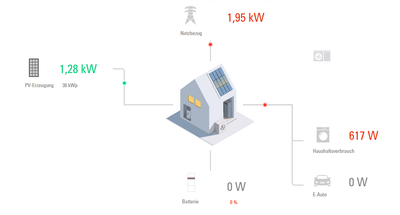

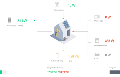

Seit einigen Wochen ist die Anzeige der Grdibox bei mir (sowohl in der App am Handy oder Tablet, wie auch im Browser auf dem PC) fehlerhaft.
Genauer gesagt geht es um die Wärmepumpe:
Die Daten stimmen, nur die WP wird entweder so falsch dargestellt oder die Werte sind 'veraltet'.
Schliesst man die Anzeige und öffnet erneut ist alles OK.
Das kommt nur vor, wenn man die Anzeige im Browser oder anderem Gerät 'laufen lässt' und beobachtet.
Hat noch jemand dieses Phänomän? LG Thomas

Hallo zusammen!
Bei mir ist das erst seit kurzem so: Die gridbox zeigt alle Werte mit großer Verzögerung an. Wenn ich zB einen Verbraucher einschalte oder die Sonne zwischen Wolken kurz auf die Module brennt, so wird das nur am Wechselrichter bzw Energiemodul korrekt angezeigt - nicht so jedoch in der gridbox. Dort kommt das irgendwann oder nie.
Bitte um Info wie das zu beheben ist. Danke!
Schöne Grüße vom Stromfux
PS
Es wirkt auf mich, als würde die gridbox alle Werte zu Erzeugung usw als gleitenden Durchschnitt ausgeben. Bisher waren alle Werte mehr oder weniger Live - nun wirkt alles wie die Darstellung auf der Analyse Seite. Sehr schlecht!

Anbei ein paar "Beweis"-Bilder:
Habe nach dem ersten Screen einen 2kW Verbraucher eingeschaltet und 1 Minute gewartet. die App zeigt so gut wie keine Reaktion.
Habe den Stand des Wechselrichters fotografiert und 3s vorher und hinterher einen Screenshot gemacht: Völlig unterschiedliche Werte für die Akkuladung:
