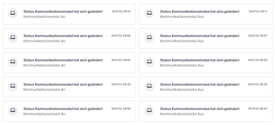

@CustomerCareChris vielleicht noch interessant für die Entwicklung:
In der Fritzbox gibt es auch regelmäßige An und Abmeldungen von der VitoConnect. Ca. jede Minute. vielleicht etwas häufiger.
