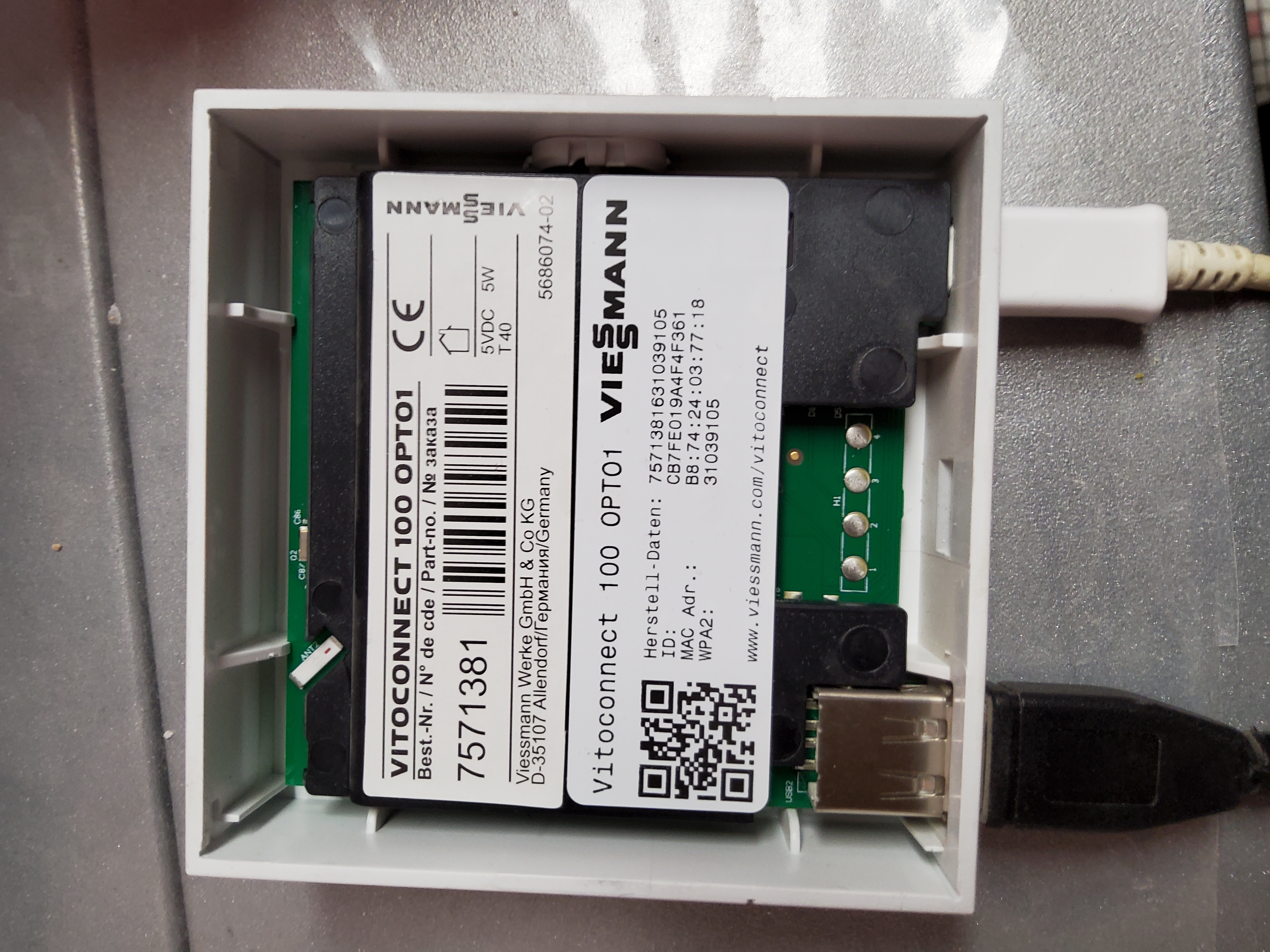

Hi,
Ich habe mir ein Vitoconnect 100 Opto 1 gekauft was nie verwendet wurde.
Die Registrierung in Wlan geht ohne weiteres aber nach ein paar Sekunden blinkt er Rot.
Es scheint keinen Conenct zum Server zu bekommen.
Ich habe es schon mehrfach resetet(30 sec) aber ohne Erfolg.
Im Netzwerk ist das Vitoconnect sichtbar und auch pingbar.
Ich habe auch viele neue Einträge in den letzten Tagen dazu hier im Forum gesehen.
Gibt es vielleicht eine Störung?
Anbei noch ein Bild der Daten

Anbei mein opto1

Aufgrund von neuen Sicherheitsbestimmungen und -standards können Vitoconnect OPTO1, die nicht mindestens die Firmwareversion 2.0 haben, nicht mehr mit den Viessmann Servern verbunden werden.
Hab das haus seit letzten jahr, und der Vorbesitzer hat mir nix gesagt.
