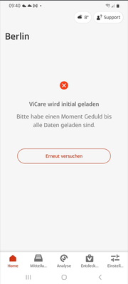

Hallo Chris,
vielen Dank für deine Rückmeldung. Der Fehler besteht leider unverändert (siehe Screenshot).
Bei mir ist dieser Fehler das erste Mal aufgetreten, seitdem wir die Anlage betreiben. Zuvor gab es ab und an Verbindungsfehler, die in der App auch so angezeigt wurden und mit einem Trennen und Wiederherstellen der WLAN-Verbindung behoben waren.
Der neue Fehler scheint hartnäckiger zu sein. Gibt es etwas, was ich als Endnutzer noch versuchen könnte?

Hi,
auch bei uns meldet sich die Anlage mit dem gleichen Fehler.
Siehe Anhänge.
Jürgen

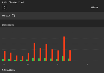

Da habe ich offenbar weniger Glück. Seit Tagen zeigt die App bevorzugt Unsinn an: In der Analyse sind die Energiewerte falsch oder werden erst gar nicht aktualisiert; die Temperaturwerte werden nicht mehr aktualisiert; ..
Kurzum: Die App ist derzeit zu nichts zu gebrauchen.
Ein Anruf beim Kundendienst brachte keine Abhilfe. Hier wusste man leider auch keinen Rat.

Du musst schon detaillierter beschreiben, was bei dir nicht funktioniert. Bei mir zeigt die App in der Analyse zumindest vernünftige Daten an.

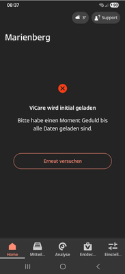

Auch bei mir heute das gleiche Problem. Immerhin oberhalb von "... wird initial geladen ... Geduld ..." noch das tröstliche "Deiner Anlage geht es gut". Die in der gleichen App hinterlegte Vitocharge-PV-Anlage hingegen kommuniziert in Echtzeit mit den Viessmann Servern und der App.
Vermutlich heißt es einfach abzuwarten, bis alles wieder von alleine geht.

Gleiches Problem seit 9.00 Uhr, aber das Problem besteht immer noch. Kein Fernzugriff auf die Anlage.
MfG Matthias

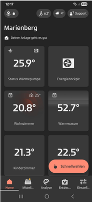

Ich hatte den ganzen Tag bis eben das selbe Problem. Ich habe jetzt das Kommunikationsmodul neu gestartet und seit dem funktioniert wieder alles. Vielleicht hilft das ja dem einen oder anderen.
Freundliche Grüße
Anne
Geht wieder, ohne mein Zutun.
Genau das hatte ich dann auch getan (im Sinne von "besser als Neustart der ganzen Anlage", wie es an anderer Stelle im hiesigen Forum empfohlen wurde) - und war erfolgreich.
