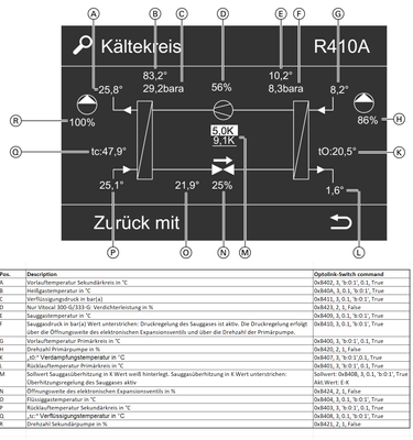

die Drücke, HeissgasTemp und Ventilöffnung sind im Protokoll vorhanden?
Dann kannst du die Adressen wie beschrieben herausbekommen.
@BP77  schick doch das Protokoll mal per PM an @qwert089  dann weisst du zumin, welche Adressen du noch 'rausdebuggen' musst

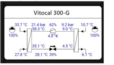

Dazu habe ich in meine Darstellung:
Links-oben die Aussentemperatur 0x0101, 2, 0.1, True
Rechts oben die Fehler Indikation 0x0491, 1, 1, False
Mitte oben die Leistungsaufnahme von Verdichter 0x16A4, 4, 1, False
Indie Mitte die momentane COP = Heizleistung 0x16A0, 4, 1, False / Leistungsaufnahme Verdichter 0x16A4, 4, 1, False
Die aktuelle Überhitzung fand ich nicht.

Das ist aber irgendeine Diagramm aus dem Internet  und nicht von deiner Anlage??!
In dem das du mir geschickt hat  findet man doch alles für das Kältekreis Diagramm
-Heissgastemperatur
-Sauggastdruck
-Heissgasdruck
Diese DP nimmst du der Reihe nach in ein Trenddiagramm im Vitososft auf und im DebugFenster siehst du die Adresse die das Programm verwendet.
