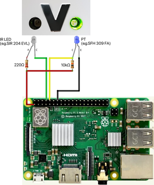

ps. minimalistischer Optolink-Adapter:
mit Diode und Transistor als SMD passt es auch unter die Schiebeklappe 😉
