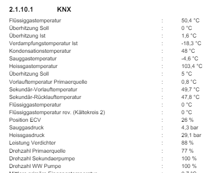

B4 0A ist die HEISSGAS Temperatur
der Wert ist 00 FD --> 0253 bzw 25,3 Grad wenn man es durch 10 teilt.
Das stimmt mit genau mit dem Bild von BP77 überein!
