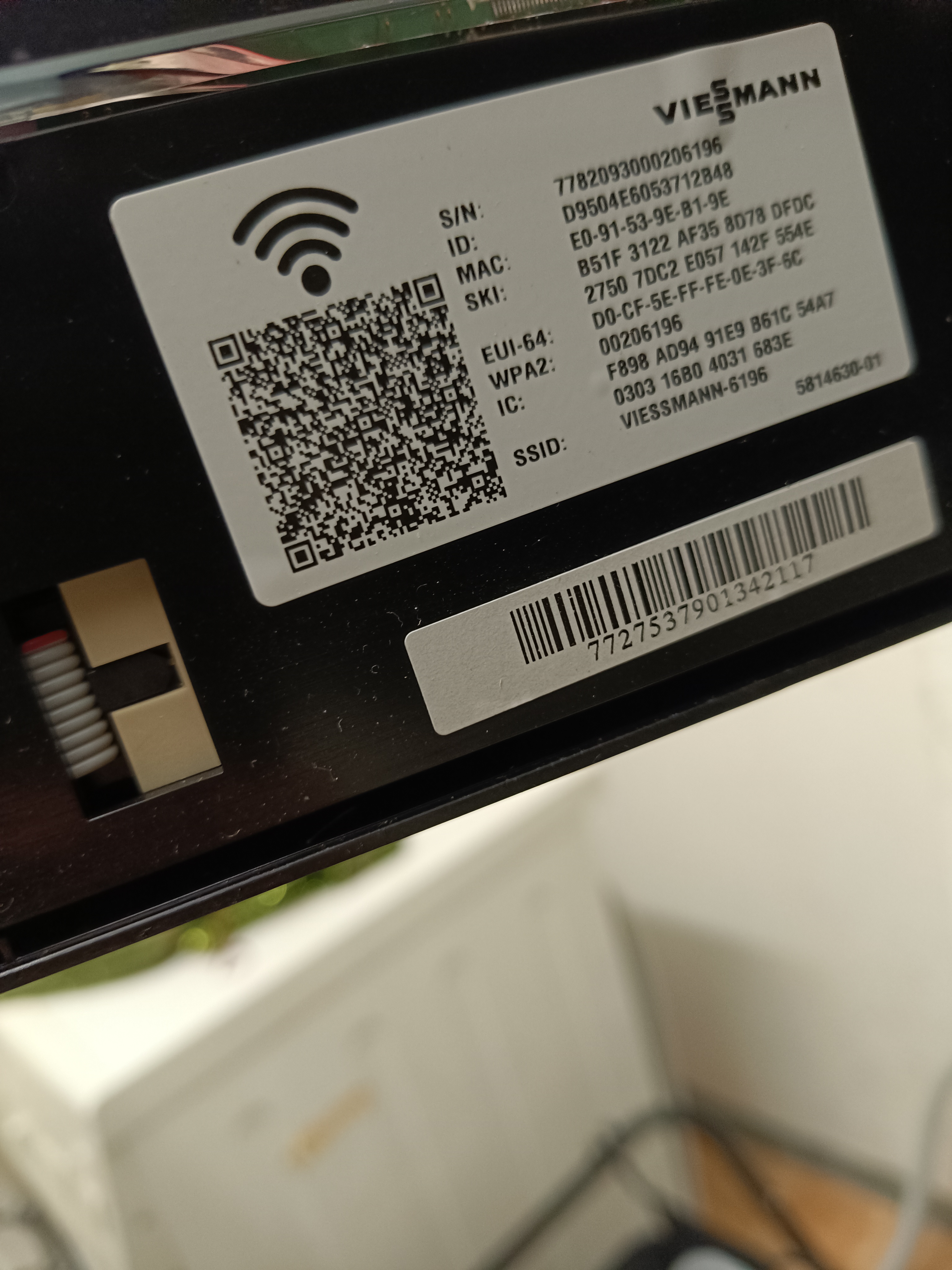

Hallo Kreehzy,
könntest du bitte noch ein Foto der Bedieneinheit der Anlage posten, auf dem die Herstellnummer des verbauten Kommunikationsmoduls zu sehen ist?

Hallo Kreehzy,
Moin,
nach dem APP-Update kann ich mich nicht mehr mit der App verbinden. Fehler: Das Gerät sei bereits Registriert.
Hallo DannyWE,
Registriert ist die Anlage auf die Adresse da********ng@icloud.com, bitte logge dich mit dieser Adresse in die App ein.
Dafür braucht's die Nummer des Kommunikationsmoduls.

Hallo Bernd-888,
könntest du bitte noch ein Foto der Bedieneinheit der Anlage posten, auf dem die Herstellnummer des verbauten Kommunikationsmoduls (7724827022932223) zu sehen ist?
Hallo Chris,
vielen Dank für die schnelle Antwort. Hier das Foto.
Gruss
Bernd
