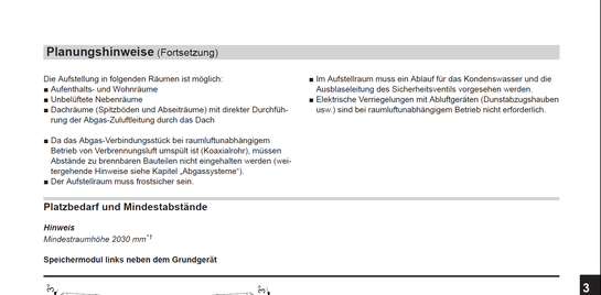

Hier der Auszug:

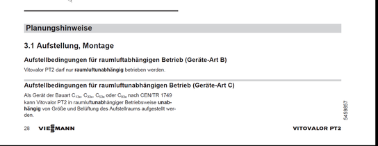

Hallo Patrick_Zarges,
es ist ein "schöner" Auszug aus einer Planungsanleitung mit welchen Stand / Ausgabedatum?
Es ist schon mehr als bedenklich, wenn Unterlagen zitiert werden ohne derartige Angaben.
Hier der Auszug aus der Planungsanleitung 5/2018:
Da steht nichts von derartigen Einschränkungen. Wann wurde die Planungsanleitung angepasst?
Bitte die Anwender nicht für "dumm" verkaufen, auch wenn wir so "blöd" waren eine "unausgereifte" PT2 zu kaufen.

Hallo Patrick,
danke für den Auszug der sich mit meinem nicht deckt und somit ist meiner wohl gültig. Ich finde es schon eine Frechheit Planungshinweise zu schicken, die nachträglich geändert wurden und dann wird dem Kunden gesagt das das schon in seinen Planungshinweisen 5/2018 (siehe unten) stehen würde.
Desweiteren sind alle fest verschlossen (und nicht schlecht verschlossen). Dies hat Ihr Monteuer überhaupt nicht geprüft!!!
Also erfülle ich jetzt schon die neuen Planungshinweise!
Und desweitern schreibt Patrick was von Waschmittel??? Man wird wirklich veräppelt.
Irgendwann reist der Geduldsfaden. Patrick rede mal mit VIESSMANN ob die nicht mal ihren Umgang mit dem Kunden überdenken sollten!
Viele Grüsse
SPITZ_FIESSMANN
Somit hoffe ich einen Termin für die Reparatur zu bekommne, da ich alle Planungshinweise erfülle.
