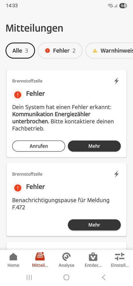

Ausserdem spring die Anzeige in der VIESSMANN - APP mal auf 77W und dann wieder auf 746W.
Fällt die BSZ wieder aus??

Hallo Spitz_Fiessmann,
die zwei Fehlermeldungen hängen direkt miteinander zusammen.
Wenn nichts an der Verdrahtung geändert worden ist, hilft das Abschalten der PT2 und das Abschalten der Zuleitung zum Stromzähler. Wenn der direkt in die Hauptzuleitung eingebunden ist, müssen die Hauptsicherungen im Zähler-/Schaltschrank ausgeschaltet werden, sonst wird der Stromzähler und der CAN-Bus nicht zurückgesetzt.
Hilft aber nicht gegen die Leistungsschwankungen in der Stromerzeugung der Brennstoffzelle.
