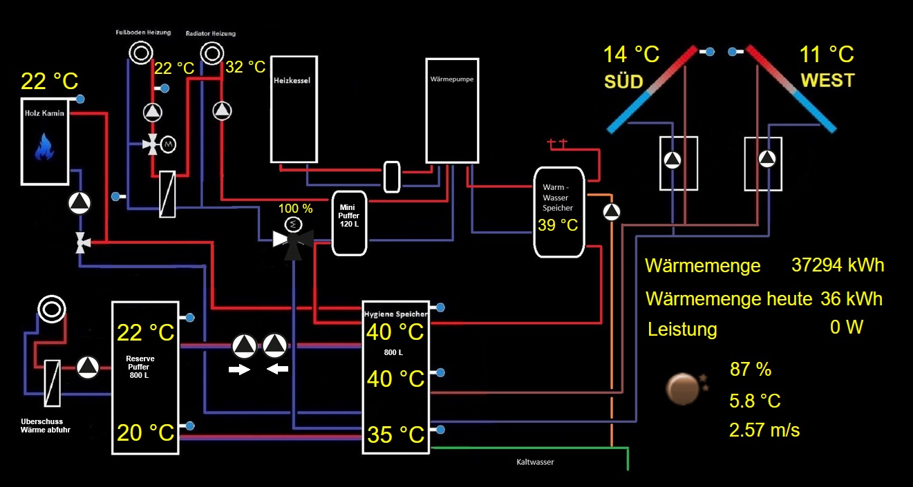

Hier mein Schema der Heizung und ViCare
Hatte bis jetzt nur einen Heizkreis 2 mit Mischer.
Habe gestern mal einen Heizkreis 1 Ungeregelt hinzugefügt , mit ViGuide.
Erst war der Sparmodus bei beiden aus .
Dann heute Morgen … war er wieder an ,aber nur bei Heizkreis 2 .
Es Nervt .
