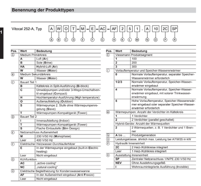

Pozdravljen  @Tekki80
Izvleček iz podatkovnega lista.
Celoten podatkovni list je na voljo v prilogi.

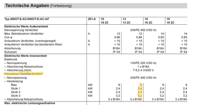

@mbauer666 , danke Dir für die schnelle Rückmeldung. Kann man auch sehen, welche Leistung des Heizstabs verbaut werden soll? Das mir zur Verfügung gestellte Angebot ist die Katastrophe. Nur allgemeine Angaben ohne wirkliche Aufschlüsselung was tatsächlich eingebaut wird.
…super jetzt habe ich alle erforderlichen Informationen.
