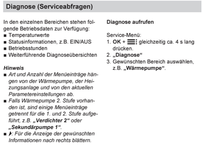

Um den Fehler A9 zurückzusetzen, schalten Sie das Gerät am Schalter aus und wieder ein.
2024-05-01 19_07_51-5814751VBA00002_1.pdf – Google Chrome.png2024-05-01 19_07_51-5814751VBA00002_1.pdf – Google Chrome.png
2024-05-01 19_03_39-5832377VSA00004_1.pdf – Google Chrome.png2024-05-01 19_03_39-5832377VSA00004_1.pdf – Google Chrome.png

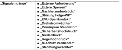

Leider hat Ihre WP WO1B-Verordnung keine Fehlerhistorie.
Sie können sich aber in der Diagnose die Signaleingänge ansehen, ob diese freigegeben sind.
2024-05-01 20_05_13-5681898VSA00001_1.pdf – Google Chrome.png2024-05-01 20_05_13-5681898VSA00001_1.pdf – Google Chrome.png
2024-05-01 20_05_46-5681898VSA00001_1.pdf – Google Chrome.png2024-05-01 20_05_46-5681898VSA00001_1.pdf – Google Chrome.png
Hallo Cenk,
geh bitte mal in die Serviceebene (OK- und Menütaste gleichzeitig gedrückt halten), dort gibt es eine Meldungshistorie. Frag die mal ab und teile uns mit, welche Fehler dort noch aufgeführt sind.

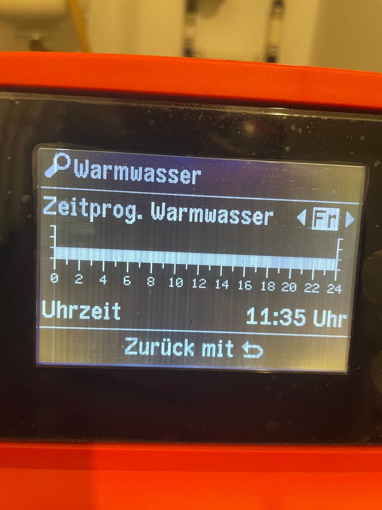

Das muss schon getrennt voneinander betrachtet werden. Zu den Meldungen hatte ich dir bereits etwas mitgeteilt. Deine Frage danach ging es um den Durchlauferhitzer im Gerät, welcher deiner Aussage nach in Betrieb sein soll, aber keine Wärme wegbringt. In die Codierebene gelangst du durch gemeinsames Drücken der OK- und Menü-Taste. Anschließend gehst du auf Warmwasser, rufst die Parameter auf und teilst mir den eingestellten Wert mit.
Guten Morgen
ich haoffe ich habe die richtigen Parameter fotografiert
Wie kann ich einen Viessmann techniker hierhin bekommen. Bin jetzt seit Tagen ohne WW?
VGIMG_6295.jpegIMG_6295.jpegIMG_6296.jpegIMG_6296.jpegIMG_6297.jpegIMG_6297.jpegIMG_6293.jpegIMG_6293.jpegIMG_6294.jpegIMG_6294.jpeg
Haydar
Nein, das ist nicht die Codierebene. Betätige OK- und Menü-Taste gleichzeitig für ca. 4 Sekunden.

Jetzt bitte den Parameter 6014 und 6015 aufrufen.
Du selbst kannst keinen Serviceeinsatz beauftragen. Dies ist nur über einen Fachbetrieb möglich. Wenn dein Fachbetrieb im Urlaub ist, hat er eventuell eine Vertretung für diesen Zeitraum, an welchen du dich wenden kannst.
wo kann ich diese abrufen?
Der Parameter 6015 muss auf 1 stehen, andernfalls wird der Durchlauferhitzer kein Warmwasser machen.
stell ich jetzt um, muss ich dann auf elektrobetrieb umstellen?
Es ging dir doch um den Notbetrieb, oder nicht? Dann ja, stell den Parameter um auf 1. Ist kein Durchlauferhitzer vorhanden, solltest du ihn auch nicht umstellen. Wenn du dir komplett unsicher bist, dann lass dies nur von einem Fachbetrieb ausführen. Was die Fehlermeldungen betrifft, so muss die Anlage auf die von mir gegebenen Hinweise hin überprüft werden.
