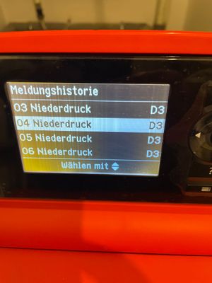

Schau bitte in der Meldungshistorie nach.
  Folgendes konnte ich dort ablesen

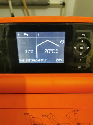

Drück mal 4 Sekunden die "?"-Taste und mach ein Bild von der Anlagenübersicht. Der Durchlauferhitzer soll zumindest schon mal laufen. Es kann sein, dass der STB von diesem ausgelöst hat. Dieser muss manuell entriegelt werden. Ist denn auch genügend Druck auf der Heizkreisseite?
  •  druck ist genügend da
  •  vorlauftemparatur schon gestiegen aber Rohre noch kalt und auch kein Warmwasser

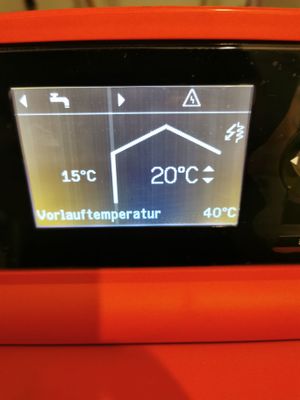

Mach mal ein Bild von der Anlagenübersicht. Dann können wir sehen, weshalb sie noch läuft.

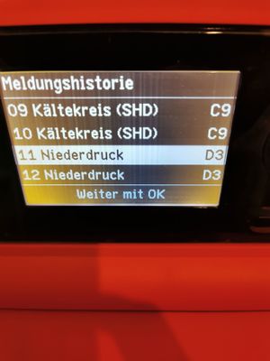

jetzt ist die WP wieder aus mit der Fehlermeldung D3 Niederdruck

stehe grad vor der Anlage und das sind die Fehlermeldungen
Lass deine Anlage vor Ort durch einen Fachbetrieb oder einen unserer Servicetechniker überprüfen.
