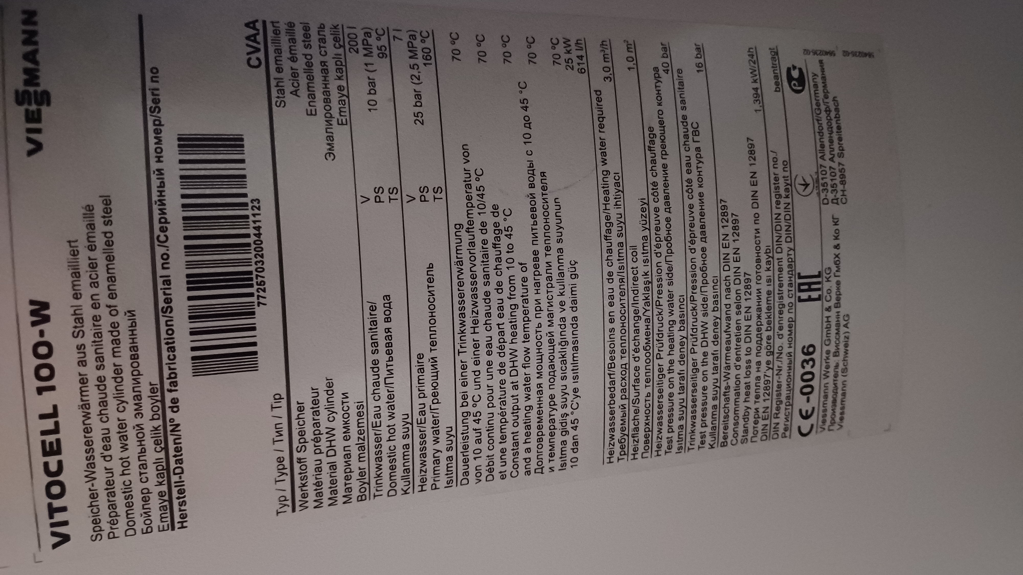

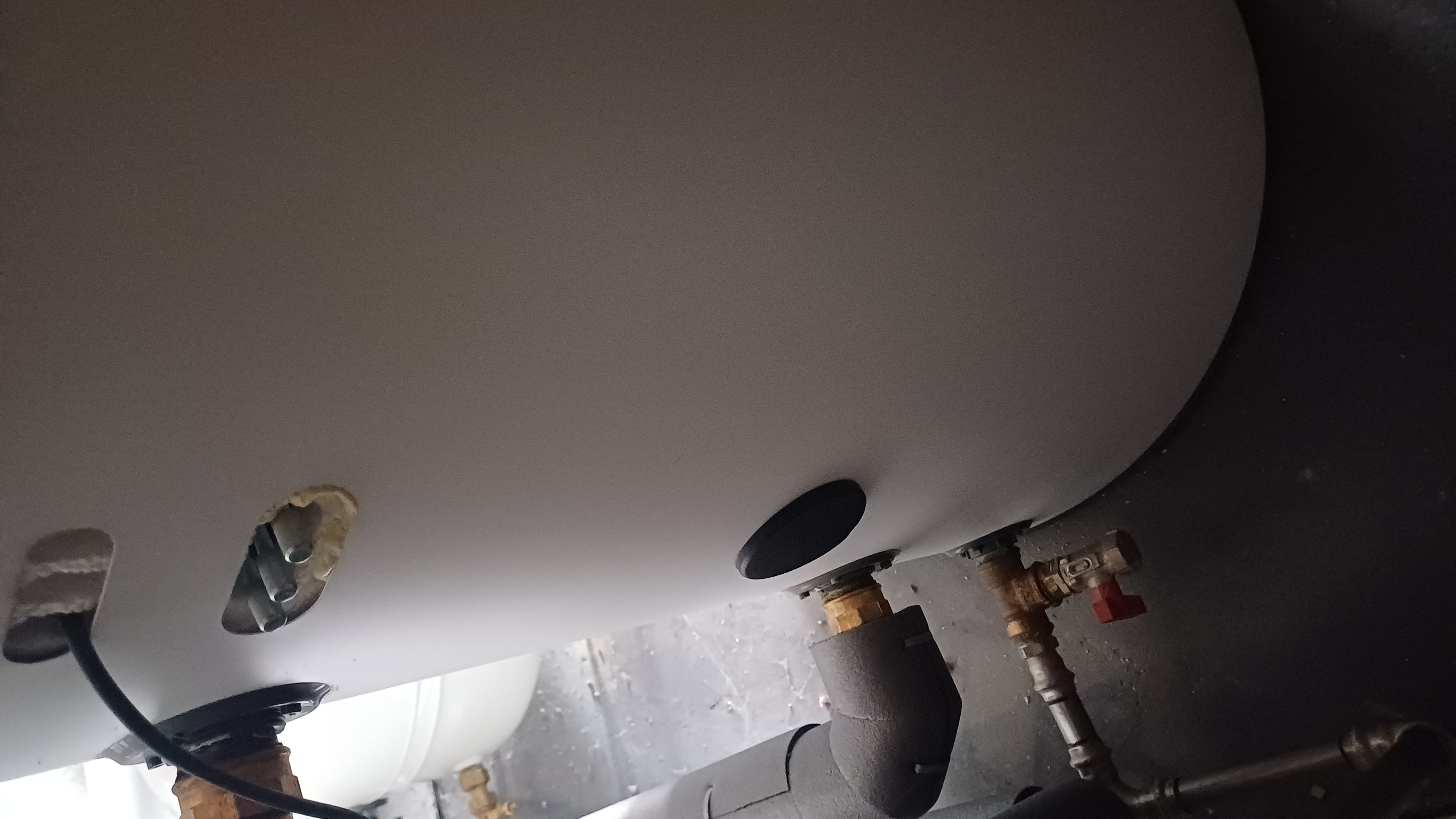

Hallo, wie im Betreff genannt besitze ich eine Vitocell 100w/200l. Ich frage mich, ob zum Erhitzen des  Warmwasserspeichers ein Heizstab möglich ist? Eine "Öffnung" im WWS scheint noch frei zu sein. Falls dem nicht so ist, gibt es eine andere Möglichkeit den Strom meiner PV zu nutzen? Ggfs. Pufferspeicher? Oder paar Solarmodule? Wobei es da vermutlich das gleiche Problem mit dem WWS geben würde? Danke für die Hilfe, achja, die Seriennummer lautet 7725703200441123.

beim 200l leider nein.
beim 300l wäre es möglich gewesen
siehe:
https://static.viessmann.com/resources/product_media/5841237VSA00004_1.PDF
Du könntest dir jetzt nur einen externen Heizstab anbauen lassen.
