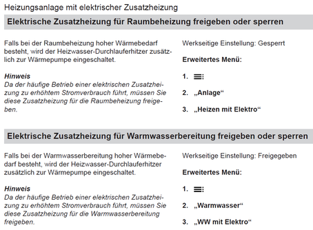

Ich habe in der Bedienungsanleitung der Steuerung Vitotronic 200, die an meiner WP verbaut ist,
Folgendes gefunden:
Wenn Du die gleiche Steuerung an Deiner WP hast, sollte sich an dieser Stelle die elektrische Zusatzheizung für die Raumbeheizung deaktiviert lassen.
Wenn nicht, dann suche einfach in dem pdf-File der Bedienungsanleitung für die bei Dir verbaute WP-Steuerung nach "Zusatzheizung" und finde heraus, wie man die deaktivieren ("sperren") kann. Bei mir ging es auch, dass ich die Zusatzheizung deaktivieren konnte, ohne den HB oder einen VM-Techniker zu bemühen. (Etwas anders ist es, wenn Ihr speziellen WP-Strom von Eurem Energieversorger (EVU) nutzt und Euch externen Sperrzeiten durch Euren EVU unterwerft. In dem Fall kann nur der "Fachpartner" da Einstellungen vornehmen.)
Übrigens wird hier in der Anleitung angegeben, dass werkseitig die elektrische Zusatzheizung für die Raumbeheizung eigentlich mit Einstellung "gesperrt" ausgeliefert wird. Wenn das so war, dann hat das bei der Inbetriebnahme Eurer WP irgendjemand verstellt, damit es ja auch warm genug wird, unabhängig davon, ob die Anlage überhaupt vernünftig eingestellt ist und wieviel Strom Ihr dann bezahlen müsst.
