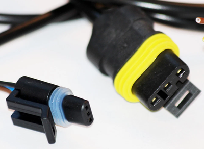

Oder einer der Steckverbinder nicht eingerastet sein.
