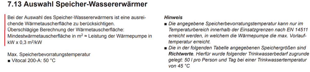

Das erste Problem ist eindeutig:
Dieser Trinkwasserspeicher pass absolut nicht zu Deiner Wärmepumpe:
Die Wärmepumpe benötigt lt. der Planungsanleitung mindestens eine Wärmetauscherfläche von 0,3qm pro kW Heizleistung der WP.
lt. dem Datenblatt des TWS—2 400 hat dieser Speicher in der oberen Zone gerade mal eine Wärmetauscherfläche von nur 1qm. Das ist somit um vieles zu klein, das die WP die Energie in den Speicher liefern kann.
Somit eine eindeutige Fehlplanung des HB --> Gewährleistung.
Auszug aus der Planungsanleitung:

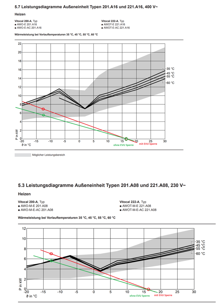

Das zweite Problem ist ebenfalls eindeutig:
die bei Dir verbaute Wärmepumpe pass absolut nicht zu Deiner Heizlast (ist viel zu groß):
hier dazu die Diagramme aus der Planungsanleitung:
Hier ist folgendes eindeutig zu sehen:
A16 mit EVU Sperre: Takten bis -5°C und Bivalenzpunkt bei -19°C
A16 ohne EVU Sperre: Takten bis -10°C und Bivalenzpunkt weit unter -20°C
A08 mit EVU Sperre: Takten bis 3,5°C und Bivalenzpunkt bei -10°C
A08 ohne EVU Sperre: Takten bis 2,5°C und Bivalenzpunkt weit unter -12°C
Das bedeutet die A08 würde hier optimal sein. Die A16 ist somit ums doppelte zu groß, und dadurch sind auch um einiges zu hohe Kosten in der Anschaffung vorhanden gewesen.
In der Folge wird diese WP dadurch sehr stark Takten, und demensprechend schneller verschleißen. (mit dadurch folgenden hohen Reparaturkosten.) Und auch die laufenden Energiekosten sind dadurch höher als notwendig.
Somit ist - wie bereits selber festgestellt - auch dieser Punkt eine eindeutige Fehlplanung des HB --> Gewährleistung.
Da sich diese Fehler, die bereits von der Basis her gemacht wurden, nicht "wegparametrieren" lassen, kann ich hier nur eines raten: Darauf bestehen, das diese Fehler im Zuge der Gewährleistung vom HB behoben werden.
Wird das nicht gemacht, bleibst Du auf dadurch entstehenden allen Folgekosten sitzen. Und sollte der HB sich hier Querlegen, kannst das jederzeit von einem Gutachter Vorort aufnehmen lassen. Das kann der HB dann nicht mehr ignorieren.....

Vielen Dank für die Erläuterungen. Der Wasserspeicher war aus dem Bestand und hätte erneuert werden müssen. Leider wurde ein Wasserspeicher geliefert der keinen Anschluß für eine Solaranlage hatte. Der wurde dann wieder zurück genommen. Es muss also auf alle Fälle ein neuer Wasserspeicher her. Bei der Flächenberechnung der Wärmetauscherfläche (0,3m2 x Leistung der WP) auf welchen Leistungswert wird da Bezug genommen ? Die WP haben ja immer eine Range.
Bzgl der Größe der Anlage - da muss wohl tatsächlich eine komplett falsche Berechnung gemacht worden sein. Außerdem wurde noch das falsche Gerät geliefert - was mir erst später aufgefallen ist. statt der angebotenen A13 wurde die A16 eingebaut. Aber die A13 wäre auch schon überdimensioniert gewesen. Gibt es bei Viessmann einen Calculator bei dem man ein paar Daten eingeben kann und überschlagmäßig die Heizlast des Gebäudes berechnen kann. Bei SE habe ich das schon gesehen. Die berücksichtigen noch dass ein Teil des WW Verbrauchs über Solar läuft und kommen dann auf ca. 8,5KW Heizlast. Ich denke das muss nochmal genau berechnet werden und die Anlage dazu passend ausgesucht.
das Thema mit der tatsächlichen Heizlast lässt sich problemlos über Deinen bisherigen Gasverbrauch mittels der Schweizer Formel zurückrechnen….
und genau das habe ich ja hier bereits erledigt…..(WW Verbrauch bereits integriert). Was nicht berücksichtig ist, eine eventuell zusätzlich vorhandene Wärmequelle, wie eine Solaranlage etc. Das ist übrigens genau genug, denn es ist ja ohnehin jede WP Leistung nicht bis aufs Komma genau verfügbar…..Diese letzten Ungenauigkeiten, regelt die WP dann schon selber problemlos aus…..
Die passende Anlage bei Dir würde die A08 sein (siehe Leistungsdiagramm) Das hat den Vorteil das hier bei der 200A bis runter zur A08 auch nur das Außengerät getauscht werden muss, und im Innengerät der Paddelschalter……
Das Ganze ist eine Angelegenheit von nicht mehr als 2-3 Stunden……und nicht vergessen, die A08 ist auch um einiges günstiger in der Anschaffung als die A16…..somit das zuviel Bezahlte rückfordern….=;-)
Und bei der A08 ist die dazu passende Wärmetauscherfläche im Speicher 3qm….
