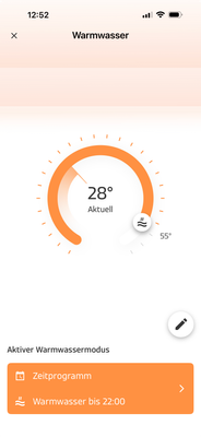

Siehst du in ViCare auf der WW-Kachel das Uhren-/Kalendersymbol? Läuft also WW nach Zeitprogramm und ist nicht abgeschaltet. Wenn du auf die WW-Kachel tippst, müsste dir auch angezeigt werden, ob und bis wann das Zeitprogramm aktiv ist. Dort drauf geklickt, siehst du die Wunschtemperatur und die Hysteresen. Dort stehen deine üblichen Werte noch drin und sind nicht verstellt?
Ja, das sieht alles aus wie immer. Siehe Screenshot:
