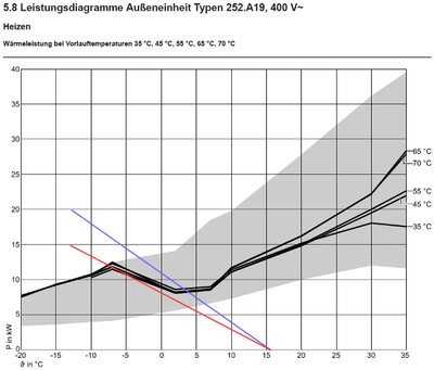

Wenn ich mir die Leistungsdaten z.B. der Vitocal 250-A19 ansehe, kommt es mir so vor als ob diese zu klein wäre, da in dem Temperaturbereich nur eine max. Leistung von ~10 kW möglich ist. Gibt es "Standard-Wärmepumpen" am Markt, welche hierfür geeignet sind (abgesehen von Großgeräten wie für Mehrfamilienhäuser, etc.) oder was wäre bei Berücksichtigung von Kosten ein sinnvolles System?

Ich habe mir auch noch einmal die Leistungskennlinien der A13, A16 und A19 angesehen und die Gerade eingezeichnet mit der Annahme, dass die Heizlast 17,5 kW bei -12,7 °C beträgt, Start mit dem Heizen bei 16 °C (ich hoffe, das ist so korrekt für das Beispiel).
Der Bivalenzpunkt liegt dann tatsächlich relativ eng beieinander.
A13: ca. -3 °C
A16: ca. -4 °C
A19: ca. -5°C
Würden dann nicht alle Wärmepumpen in Betracht kommen, da ohnehin unterhalb des Bivalenzpunktes eine Zusatzheizung benötigt wird? Ich habe immer gelesen, dass dieser bei Luft-Wasser-Wärmepumpen zwischen -2 und -8 °C liegen sollte.
