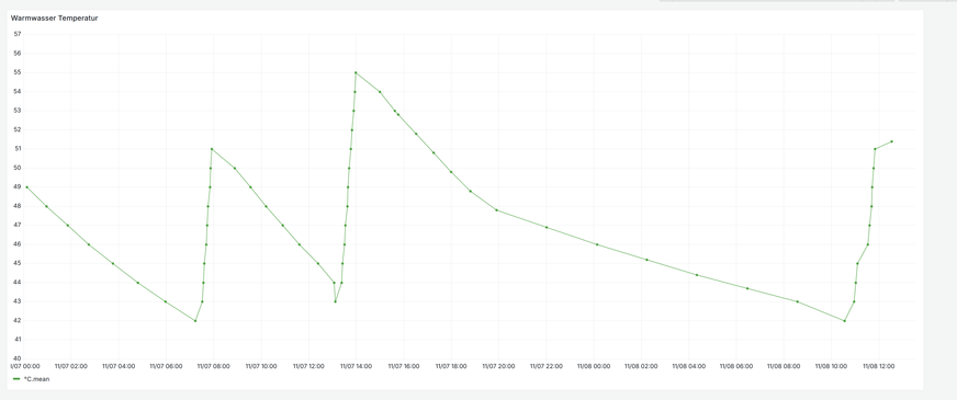

Ich kann seit einigen Monaten beobachten, dass unser Warmwasser 1,3-1,5Grad pro Stunde abkühlt (ohne Warmwasser Entnahme und abgeschalteter Zirkulationspumpe), z.B. nachts.
Früher lagen wir bei ca. 0,4-0,5Grad pro Stunde.
Ich zeichne die Warmwassertemperatur mit Home Assitant auf und kann die Grafen sehr gut vergleichen (siehe Diagramme im Anhang).
Ich hatte das vor ca. 3/4 Jahr schon mal und das Aus- und Einschalten der Wärmpumpe hatte damals das Problem gelöst. Inzwischen hilft das nicht mehr.

Man sieht an der Kurve der Warmwassertemperatur sehr genau, wann ich den Absperrhahn an der Zirkulationskurve zugedreht habe.
Die Leitung vor und nach der Zirkulationspumpe war sehr warm, nach dem schließen des Abperrhahnes wurde die Leitung sehr schnell kalt.
Also scheint die Rückschlagklappe nicht mehr richtig zu funktionieren.
