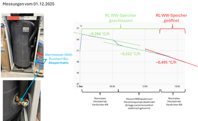

Wir sind im April eingezogen und ich wundere mich seitdem über die schnelle Temperaturabnahme des WW Speichers.
Die Umwälzpumpe ist mittlerweile deaktiviert.
Trotzdem verhält sich das WW wie folgt:

Hier kann man gut sehen, dass fast alles auf den kontinuierlichen Wärmeverlust zurückzuführen ist.

Schreib mal bitte was zur  Laufzeit der Zirkulationspumpe. Einstellungen sind ?
Sollte die aus sein, hast du ggf. eine Schwerkraftzirkulation über mehrere Meter  ?
(Speicher im Keller, im 1.OG noch ein Bad ? )
Für mich erscheinen die Verluste sehr gering. Da kann nur Zirkulation in ganz kleinem Maße vorliegen, wenn überhaupt.
Vitocal 200-S D09 - alles in DIY Montage, what else.
Die Zirkulationspumpe ist deaktiviert.
Schwerkraftzirkulation ist das, was ich hier auch schon mehrfach gelesen habe.
Es ist aber nicht so, dass an den Zapfstellen schnell warmes Wasser kommt.
Soweit ich sehen kann ist bei mir keine Rücklaufsperre verbaut im Zirkulationskreislauf verbaut. Nur die Pumpe.
Mir ist im Sommer im Kühlbetrieb mit der WP auch aufgefallen, dass die Abnahme dann noch deutlicher sichtbar ist.
WP steht im EG / HWR, der auch immer mit der wärmste Raum im Gebäude ist.
Du könntes  mal die Z-Leitung anfassen. Lauwarm ?
Alternativ, öffne mal im Obergeschoss einen Hahn, lass ca. 250-300ml aus dem WW Hahn in ein Gefäß laufen.
Temperatur messen !
Wenn nichts zirkuliert sollte dieses Wasser die "Haustemperatur" haben - also kalt.
Ist das Wasser lauwarm dann weißt du wo deine Boiler-Wärme hin geht.
Du kannst ja zur Probe mal die gleiche Menge aus dem Kaltwasserhahn ziehen. Temperatur ?
Es sei denn die Leitungen von Heizung und WW liegen parallel in einem Schacht, dann geht die WW Temperatur ins Heizwasser und umgedreht.... Dann geht sogar WW und Heizwasser in die Kaltwasserleitung.
Dein Hinweis zum Kühlbetrieb ist interessant.
Da scheint WW Wärme ins Heizwasser zu drücken bzw. im Kühlbetrieb kühlen die Heizungsrohre das WW in der Z-Leitung  - alles in einem Schacht ?
Schwerkraftzirkulation ggf. in Verbindung mit mieser Rohr-Iso im Installationsschacht.
Die Leitungen sind alle gut eingepackt, direkt anfassen geht nicht.
Hier der Stand 1:40 nach dem WW 55°C am Mittag.
Die Warmwasserleitung hat außen an der Isolierung der Rohre 30°C
Es wurde zuletzt vor 2 Stunden Warmwasser entnommen.
Ich schaue mal, wie sich das über längere Zeiträume verhält.
Unten auf den Bildern, von links nach rechts:
Kühlmittelzuleitungen (Primärkreislauf) zum Außengerät, Kaltwasserzuleitung zum WW Speicher, Zirkulationsleitung WW, Warmwasserleitung aus dem Speicher heraus.
Im Bad OG dauert es >1 Minute, bis spürbar warmes Wasser kommt, wenn meherer Stunden nicht gezapft wurde. Die Wassermenge messe ich die Tage mal. Das Bad ist allerdings genau über dem HWR, die Leitungslängen sollten nicht so lang sein.
Eher problematisch ist, dass auch mit aktiver Zirkulation kaum schneller warmes Wasser im Bad OG ankommt. Im EG liegt überall schnell WW an. Im Bad OG scheint also auch mit der Zirkulationsleitung etwas nicht zu stimmen.
Aus der Bauphase heraus, sind alle Leitung mit Dämmung versehen worden. Ständerbauweise, die Leitungen stecken zusätzlich noch in Dämmung.
Ich habe natürlich nicht jeden Meter Leitung gesehen, aber das was so im Bau sichtbar war, sah so aus:
Ergänzung 03.12.2025: Zirkulation im Bad OG ist NUR an der Badewanne angeschlossen, nicht am Waschtisch oder Dusche...
Hut ab wegen WB Kamera. Aber die Lösung scheint ja gefunden. Du hast 30 Grad an der ISO der WW Leitung gemessen, obwohl 2h nichts gezogen wurde. D.h. also:
1: Es gibt scheinbar  eine thermische Zirkulation.
2: Du musst die gesamte Leitungslänge die sich erwärmt, als Verlust zum Boiler zu rechnen.

Das Thema mit der Mikrozirkulation verfolge ich weiter, es hat sich aber zwischenzeitlich ein anderer Punkt gezeigt, der zutrifft:
Gute die Hälfte des beobachteten Wärmeverlusts ist auf ein undichtes 3-Wege Ventil und dadurch verursache Zirkulation im Ladekreislauf des WW-Speichers zurückzuführen!
