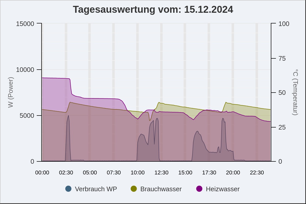

Leider habe ich jetzt festgestellt, dass sowohl in der Übergangszeit, wenn der Puffer von der Sonne warm ist oder im Winter, wenn der Puffer vom Holzofen warm ist, der Nachlauf der Trinkwassererwärmung den Speicher massiv abkühlt (Ereignis ganz links um etwa 2:30 Uhr).

welche Einheiten haben die hellgrüne und rote Linie? auch Watt?

die Temperatur fällt innerhalb von 10min um ca. 10° ab.

Angehängt ist nochmal der ganze Datenloggerauschnitt mit Skalen 😉

Das Brauchwasser wird hier von der WP beheizt, sieht man gut am Stromverbrauch der WP.
Ja, in der Übergangszeit war das auch schon so. Ist der Puffer nicht so warm, sieht man fast keine Reaktion in der Temperaturkurve (vielleicht ein winziger Zacken nach oben).

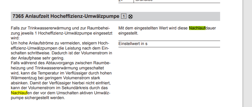

Es gibt einen Parameter mit dem man die Nachlaufzeit anpassen kann.

um 2:30 war der Puffer vielleicht schon kurz bis unter den Sensor entladen, dann reichen da 50 Liter um so einen Peak auszulösen.

Ja, der Heizwasserpuffer war vom Abend noch heiß. Abends ist der Kaminofen mit Wassertasche an und da wird nebenbei der Puffer aufgeheizt (eigentlich praktisch!).
Ich habe mir den Parameter mal angeschaut, er steht auf 5s (Auslieferzustand). Lässt sich zwischen 0 und 3600 einstellen. Reichen 5s aus um den Puffer derart runterzukühlen? Würdest Du an diesem Wert was ändern?

nein von 5s passiert das eher nicht.
Du müsstest mal im Log-buch nachschauen was da zu der Zeit aktiv war.
Oder wenn du ein Vitoconnect Kabel hast, kannst du dir mit der DemoVersion von Vitosoft die interessanten Datenpunkt von den Zeitraum mit protokollieren. Dann sieht man wie lange die Pumpe noch lief.

Zwar habe ich keine so schöne Situation mehr zustande gebracht, aber zuletzt waren im Logbuch folgende Situation:
- Umschaltung von Trinkwasser auf Heizwasser
- Pumpe 100% für 117s
- Pumpe 0% Timerervent
Insgesamt lieft die Pumpe also ca. 4min nach.
Für mich ist die Situation, was passiert relativ klar. Der Nachlauf kühlt meinen "Überladenen Puffer" ab. Jetzt stellt sich die Frage, ob und wie man diesen Nachlauf besser steuern kann (über Trinkwasserpuffer?) oder die Nachlaufzeit verkürzen kann.
Erschwerend kommt noch dazu, dass die WP ca. 8m vom Puffer entfernt aufgestellt ist (ging bautechnisch nicht besser, da die WP über Eck im Keller steht). Da ist dann schon einiges an kaltem Wasser, das in den Puffer gepumpt wird.
