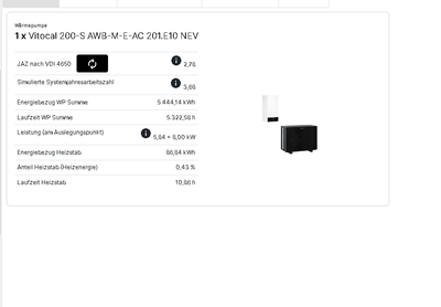

danke für deine Antwort. Im Viessmann WP-Planer komme ich komischerweise auch auf diese Anlage und hier liest man nix von 12,6kW auf was bezieht sich die Angabe 12,6kW überhaupt im technischen Datenblatt wird bei A7/W35 diese 12,6kW erwähnt aber im Leistungsbereich von 5,5-12,6kW. Habe ich einen Denkfehler oder braucht man nicht eher diese 12,6kW wenn es kälter wird?
Bei meiner Heizlastberechnung komme ich auf ca. 6,5kW beim Viessmann WP-Planer komme ich auf 6,35kW also deckt sich diese Angabe ganz gut. Muss man hier noch Sperrzeiten berücksichtigen? Bei 6h Sperrzeit als Annahme, müssste man ja die WP um 1/3 größer auslegen oder? Dann käme man bei 8,45kW raus am Ende.
Achte mal unten links auf den Kasten im ersten Bild da steht "Unsere Empfehlungen" und hier wird meine genannte WP mit 7,85kW gelistet? Ich komme hier nicht mehr mit, hat die WP nun 12,6Kw oder 7,85kW (was denke ich dann wieder passen würde)

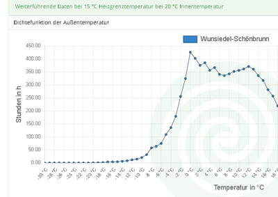

Der Winter in Deutschland spielt sich meist knapp über dem Gefrierpunkt ab.
In dem Temperaturbereich sollte die Maschine vernünftig laufen.
Die rote Linie ist die Heizlast von deinem Haus.
Bei der 00-S AWB-M-E-AC 201.D10 geht die rote Linie erst bei -5 Grad in den Modulationsbereich (graue Fläche)
Der Modulationsbereich zeigt an, welche Leistung bei welcher AT möglich ist.
Nach DIN wird die Leistung bei +7, +2 und -7 ermittelt und angegeben.
Bei der D10 zeigt der Planer selbst an dass sie zu groß ist.

Eine WP sollte im Kern Winter möglichst durchlaufen.
Die D10 würde das erst bei unter -5 Grad machen.
Bei deiner PLZ sind es gerade mal 300h/a unter -5 Grad.
https://www.waermepumpe.de/normen-technik/klimakarte/
Bei den Winter Temperaturen mit der höchsten Dichte wird die D10 ständig Takten.
Auch mit einem Puffer.

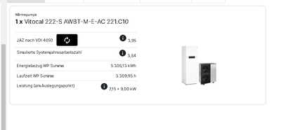

Lass dir in dem WP Planer alle Modell anzeigen.
Das Modell würde aus meiner Sicht passen
bzw. die 222-S mit integrierten WW Speicher.
Das ist völlig ausreichen für 2 Personen
