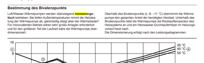

3) Die ermittelte tatsächliche Heizlast in die Leistungskurve der WP eintragen.
4) Aus dem jetzt fertigen Diagramm siehst sofort auf welchem Arbeitspunkt sich die WP bei jeder AT befindet, wenn sie zu takten beginnt, und wenn der Bivalenzpunkt überschritten wird.
auf diese Weise braucht man absolut nichts spekulieren, oder Raten, sondern dann hat man sofoert sehr einfach das Wissen, ob die WP Leistung für das Haus passt, oder nicht.

Meine Anlage habe ich selber z.b. relativ genau - auf den Punkt für den Monoenergetischen Betrieb (100% tatsächliche Heizlast) ausgelegt. Wäre ich “volles Risiko” bzw. Bivalente Betriebsweise (80%) gegangen, wäre sogar anstelle der A08 auch noch eine A06  möglich gewesen. Als Egebnis war es noch kein einziges mal, auch bei -12°C AT - wo die WP dann mit Vollgas läuft - irgendwo kalt im Haus - obwohl ich sogar (weil ichs ja - wie immer - wissen wollte, wass dann “passiert”) die Heizregister deaktiviert habe (Monoenergetischer Betrieb).
Da ich ja immer am experimentieren bin, wäre ich im Extrem sogar so weit gegangen, dass ich, wären die Raumtemperaturen dann zb. doch mal von 21°C auf 20°C runter gegangen, obwohl die WP auf Vollgas läuft, dass ich dann die wenigen Tage, halt einmal anstelle des zuschaltens der Heizregister, eine energietechnisch gesehen - annähernd kostenlose - Weste angezogen hätte, nur um herauszufinden, wo sich dann wirklich die “entgültige AT Grenze” meiner WP befindet…nur so kalt wurde es seit ich die WP eingebaut habe nie..….😁…..soweit zur Panikmache “zu kleine WP”……
Das Hauptproblem meiner Meinung liegt dort, dass sich viele HB (aus Zeitmangel ?) schlicht nicht die Mühe machen, mit dem Kunden das Ganze genau durchzugehen (Gewohnheiten, Möglichkeiten, Vorteile, Nachteile, Betriebsweisen u.s.w.) und dann die Anlage wirklich auf Punkt auszulegen, oder es einfach nicht können, sondern nach dem Motto “Hauptsache es ist Warm”, und zur Sicherheit etwas drüber auslegen. Bei den bisherigen Heizungssystemen (Gas, Öl, etc. ) war es ja auch noch relativ egal, aber bei WP Systemen wird genau so eine Vorgehensweise zum echten Problem ( zb. der Verdichterverschleiß, kommt früher als notwendig zum Tragen, und ein höherer Energieverbrauch als notwendig ist ebenfalls da u.s.w.)
